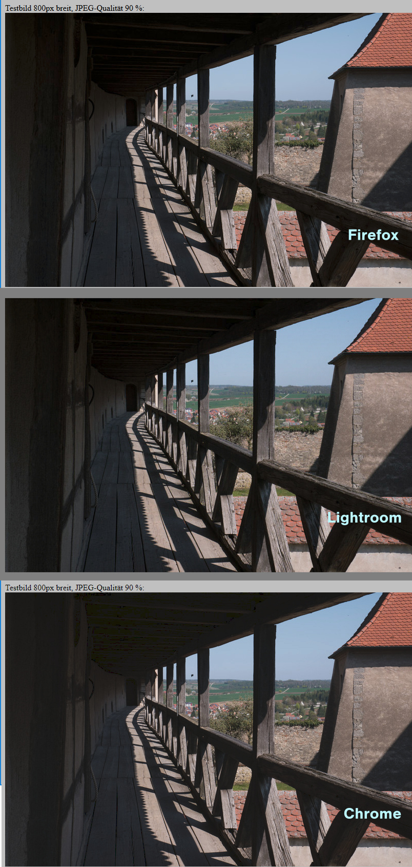

EDIT: Hier noch ein neuer Screenshot-Vergleich (diesmal das obere Testbild) in Firefox, Lightroom und Chrome: KLICK
Firefox ist unauffällig - wahrscheinlich wegen fehlender Schwarzpunktkompensation. In Lightroom wird die Holzdecke etwas aufgehellt, aber es entstehen nur wenige Artefakte (möglicherweise werden hier nur die schon vorhandenen JPEG-Artefakte herausgearbeitet). Allerdings das, was Chrome macht, ist indiskutabel: Hier geht die Zeichnung komplett im Einheitsgrau verloren.
Allmählich wird aber der Hund in der Pfanne verrückt. Was dein Chrome zeigt, ist in etwa das Gegenteil von meinem Chrome. Und der Screenshot lässt Zweifel an Lightrooms Schwarzpunktkompensation aufkommen. Für eine neutrale Darstellung habe ich mal versucht, das Problem grafisch aufzubereiten. Dazu habe ich den Verlauf des Grünkanals in einem Chart dargestellt, beginnend an der Bildoberkante, endend am Fuss der Tür, etwa in Türmitte.
Die erste Grafik zeigt den Vergleich des Originals ( tb1_800_90.jpg) mit einem Screenshot der Darstellung des Bildes durch meinen Chrome. Hier hebt der Browser die tiefsten Schatten um ca. drei Punkte an - was m.E. korrekt ist. Allerdings wird der Schattenbereich aufgespreizt - ziemlich idiotisch, denn so muss Dynamik an anderer Stelle verschenkt werden.
Die zweite Grafik beruht auf deinem neuen Screenshot und vergleicht die Lightroom- mit der Chrome-Variante. Hier hebt Chrome die Schatten um glatte 17 Punkte an, komprimiert sie aber und fügt schwarze Artefakte ein (Peak bei 692). Das Ergebnis ist natürlich indiskutabel. Der Vergleich der beiden Chrome-Versionen lässt den Verdacht zu, dass irgendwo im Browser eine Bildverbesserungsengine versteckt ist, die je nach Version andere Kollateralschäden nach sich zieht. Das Programm muss wohl erst erwachsen werden.

Lightroom lässt die tiefsten Schatten auf 0. Es wendet also keine Schwarzpunktkompensation an. Die Darstellung im Vergleich zum Original ist auch nicht linear, sondern spreizt die Schatten auf.
