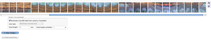

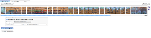

ich habe folgendes Problem beim Stitchen eines 3-Reihen 360° Panoramas:
Beim zusammenbauen mit PTGui werden die Bilder zu abstrakten Fantasieformen zusammengesetzt. Alle Aufnahmen haben wurden mit einem Nodalpunktadapter, manuellem WB, verwacklungsfrei und genügend Überlappung aufgenommen. Trotz der gleichbleibenden Brennweite von 24mm setzt PTGui immer eine Brennweite von 10-800 ein (wohlgemerkt trotz manueller Eingabe der Brennweite). Bei dem selben Bildpool kommt dann jedesmal wenn ich auch "Create Panorama" gehe ein anderes Fraktal mit einer anderen absurden Angabe der Brennweite. Da es in dem Bild eine recht große Wasserfläche gibt, hängt sich das Programm mit den Kontrollpunkten vermehrt an den Landteil, das Bild ist am Ende trotzdem total zerschossen.
Ich bin total verzweifelt, hab alles versucht, Controlpoints selbst gesetzt, Bilder gerückt, bringt alles nix.
Bitte HIIILFE :confused:

Die Reihenfolge deiner Bilder ist schon mal nicht gut, das Programm versucht Bild 1 die Decke mit Bild 2 auf dem nichts von der Decke drauf ist zu verbinden.
Also Boden und Decke zum Schluß laden wenn das Pano schon gut paßt.
Bei der unteren Reihe mit viel Wasser sehe ich aber noch Probleme, da muß man bestimmt händisch ran.
Und dann auch mal schauen wie genau er die Punkte gesetzt hat und alle schlechten löschen,(vielleicht erst mal bis 20 pix), dann Optimizer.
Ändere mal im Panorama-Editor den Projektionsmodus von Rectilinear (für 360° Quatsch) auf Zylindrisch..
Da verwechselst du jetzt etwas, die Projektion hat ptgui mit der Kugel schon automatisch richtig gewählt.
Verwechselt nicht, aber Recht haste: habe im 3. Bild die Markierung für die ausgewählte Projektion in den Symbolen oben übersehen. Für mich sah die Form aus wie Projektion falsch gewählt.
Evtl. hilft es aber, zunächst ohne Nadir Zylinder zu wählen, Auto Align und dann erst Bild hinzufügen und auf Kugel wechseln.
Nicht klar ist mir allerdings nach wie vor, wieso in den Screenshots "Brennweite automatisch / aus EXIF" ausgewählt ist.
