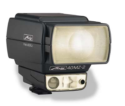

Übrigens: So sieht das Teil ungefähr aus:
http://picture.yatego.com/images/49186c944d5580.4/72007-72001.jpg
Und so sieht mein Blitz aus:
http://www.steffensiebert.de/photo/gif/40mz2.jpg
Der kleine schwarze Punkt rechts neben dem Zweitreflektor ist übrigens die Meßdiode des Blitzes. Bedingt durch die räumliche Anordnung kommt es also zu dme beschriebenen Effekt eines "optischen Kurzschlusses", indem diese Diode nicht das vom Objekt reflektierte Licht auswertet, sondern das direkte Licht vom Diffusor.
