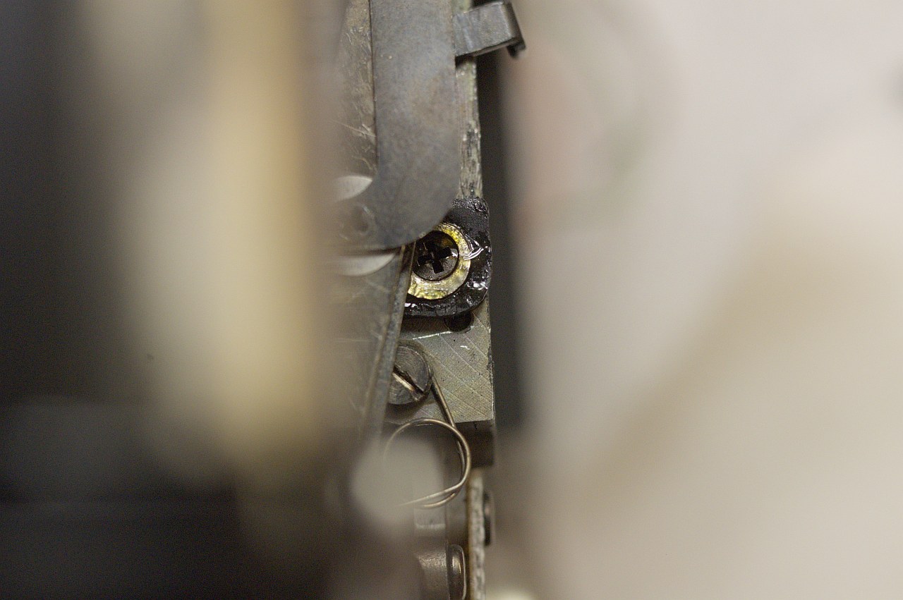

Leider sind nicht nur die Spiegeldämpfer im Spiegelkasten zu ersetzen, sondern auch ein für mich nicht entfernbarer Dämpfer im inneren der Kamera ( http://www.fotomozaic.ro/artikel.php?s=1&categ=21&idstory=51 3. Bild von unten).
Ich würde den Dämpfer gerne ausbauen und durch einen neuen ersetzen, allerdings lässt sich die Schraube, die diesen befestingt auch mithilfe der obigen Anleitung nicht raus zu bekommen. Da ist noch ein Hebel, der die Schraube teilweise abdeckt ( http://666kb.com/i/crhyxoxm0pb4ki7xi.jpg der Spiegel ist hier bereits oben, also es wird gerade im "B"-Modus belichtet) und ich weiss nicht, was ich mit dem Hebel anstellen soll.

Falls es irgendwann mal jemanden interessiert: Ich konnte das Problem letztendlich doch noch ohne Hilfe lösen - wenn jemand eine LX mit demselben Defekt hat, steh ich gern mit Rat zur Hilfe. Einfach eine PM, oder besser: Mail schreiben,
