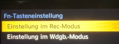

Jetzt habe ich aber eine Frage noch, ich habe mich versucht so gut wie komplett in das Menü einzuarbeiten, aber eines finde ich nicht.
Kann man die AF ON Taste individuell belegen? Das habe ich nirgends gefunden, trotz ausprobieren so ziemlich aller Menüs.
Natürlich geht das. Habe die Lupe draufgelegt.
Kannst Du mir bitte sagen unter welchem Menü?
Ich habe so ziemlich alles gefunden - aber die Einstellung partout nicht. Aber vielleicht habe ich auch gerade zu viel eingestellt - ich hangel mich bereits den ganzen Nachmittag seit Stunden durch das Menü und mache meine Einstellungen. Wahrscheinlich bin ich an einem Punkt, wo ich nichts mehr finde.
Ich würde das 28-200 keinesfalls verkaufen, sondern es eher über den Klee loben! Ich war die letzten 3 Wochen in Norwegen mit der S5 plus 18-40/28-200 und einer Cosyspeed Streetomatic Hüfttasche mit Phone + 4 Batterien unterwegs. Es war einfach nur ein Traum. Natürlich ist meine S1 mit den Pro Linsen für mich das optimale Setup, aber nicht beim sportlichen Wandern. Wie gerne hätte ich rückblickend das 28-200 frühzeitiger gehabt, als ich vor 3 Jahren zum L-Mount wechselte. Nun denn, viel Spaß bei der weiteren Objektiv Wahl…
Zahnrad -> Drehrad -> Fn-Tasteneinstellung -> Einstellung im Rec-Modus —> AF ON
Ja habe es nun doch gefunden, Danke aber dennoch.
Ist aber kein Wunder, dass ich das nicht (sofort) gefunden habe. Im Menü wird ja generell zwischen dem Foto und dem Video Modus unterschieden bei den Einstellungen. In dem Menü "Fn-Tasteneinstellungen" war ich bereits, bin aber weiter geschellt, weil ich dachte, dass REC (Video) und Wiedergabe sich nicht auf Foto beziehen. Oder anders, man hätte da besser REC und FOTO Modus und nicht nur REC Modus beschriften sollen.
Wie gesagt, dachte REC bezieht sich alleine auf den Video Modus. Aber jetzt gefunden und alles gut. Jetzt muss ich mir noch noch überlegen was für mich für die AF-ON Taste sinnvoll ist. Du hast die Lupe genommen für die Fokus Kontrolle?
