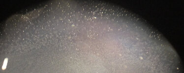

ich hab seit 5 Jahren das SMC 18-55 II.
In Pentaxforums meinte einer mit auch dieser Linse etwa diesen Alters:
"Develop fogging of the lens elements. DIY repair by buying a cheap DAL18-55 and transplanting the optics to this lens."
Gleich mal bei mir nachgeschaut ... und ... ohje! (siehe Anhang, im dunklen Raum an heller Lampe vorbei).
Manche Zooms erlauben bei einer bestimmten Zoomstellung einen fokussierten Blick des Auges (von hinten durch) auf ein vorderes Linsenelement. Bei meinem passiert das bei Zoomstellung zwischen den Markierungen 24 und 35 mm.
Die hellen Punkte sind wohl Feinstaub (Pollen, Sporen).
Der eigentliche Belag hat diese Würmchenstruktur. Vielleicht ist das garkein Pilz, sondern vielleicht löst sich die auch Verkittung einer Linsengruppe auf? Denn die ganze Linse ist ziemlich gleichmäßig betroffen, in der Mitte eher noch stärker als am Rand. Bei Pilz hätte ich als Laie dagegen vermutet, dass der vom Rand nach innen wächst.
Oder, auf der Linse ist ein Belag von Ausdünstungen von Schmiermitteln, Weichmachern, und der ist gleichmäßig verschimmelt?
Meine beiden anderen Pentax-Objektive haben sowas nicht, obwohl ca. gleich alt, sind aber auch weniger in Benutzung.
Erschreckend sowas, denn die Lagerung ist OK (keine unbeheizten Räume, keine Keller oder Dachböden, sondern in der normalen beheizten trockenen Wohnung (Arbeitszimmer). OK, unterwegs gibt's das Privileg zwar nicht, aber so ein Belag entwickelt sich doch nicht innerhalb eines Urlaubs oder so. Von innen beschlagen war's auch nie.
Die Frage ist, wat nu.
  • Option Merkel: Aussitzen. Das Horrorbild unten wirkt schlimmer, als es wohl ist. Tatsächlich dürfte bei sehr kontrastreichen Motiven der Schwarzpunkt halt minimal angehoben werden, also Kontrastverlust. Da aber wohl Bild-global, könnte man per EBV gegensteuern.
  • Helden-Option: wie der Pentaxforums.com-User "so mal eben" auseinanderbauen, reinigen, und wieder zusammenbauen. Nee im ernst, der hat tatsächlich den Zeitaufwand auf sich genommen, zwei Zoom-Objektive auseinanderzubauen, die Linsen umzusetzen, und eines wieder zusammenzubauen. Diesen Aufwand für ein nicht sehr teures Objektiv! Respekt oder Wahnsinn? Entweder ein routinierter "Held der Objektiv-Feinmechanik", oder ihm macht das einfach Spaß.

das sieht nicht nach Pilz/Fungus aus
denke auch nicht das es ein Verkittungsproblem ist
eventl. ist es eine vergossene Linseneinheit die undicht ist
u. in die Staub/Feuchtigkeit eingedrungen ist
ausbauen u checken ;)

Übrigens, die Flickr-Bilder wurden schon ~1000 mal angesehen. Offenbar ist das Problem also kein Einzelfall, sondern ein richtiges Problem mit diesem oder auch anderen Objektiven?
Tja, wenn's wirklich im Block zwischen zwei Linsen ist, würde das auseinanderbauen ja doch nichts nützen... es sei denn nur mal so aus Neugier zum gucken. Für deine Vermutung spricht irgendwie, dass der Pentaxforums-User ja auch nicht nur gereinigt hat, sondern die Linsen ausgetauscht hat.
Ich werde es aber vorher sowieso nochmal bei Tag (bei Sonne, harte Kontraste) gegen das (völlig makellose) DA 40 Ltd antreten lassen, und den Unterschied hier posten. Vielleicht kommt man im Praxiseinsatz ja auch so mit einem blauen Auge davon. Wenn es sich nicht noch verschlimmert.
LG Frater
AW: Oh je, verpilzen [einige] Pentax-Objektive so schnell?
viele Kit Objektive haben vergossenen Linseneinheiten
meist aus Kunststoff
die lassen sich einfach auftrennen u wieder verkleben
es ist aber auch nur ne Vermutung
u. vor Ausbau kannn man nie genau sagen was es ist
daher zerlegen ;)

sehr mutig, an einem Einzelfall gleich ein Problem bei allen! Pentax Objektiven herbeizureden.
wenns überhaupt Pilz ist, dann hat das nicht mit dem Hersteller zu tun sondern mit den Lagerbedigungen (modriger Keller) und auf die Konstruktion, denn in einem Objektiv mit lauter freistehenden linsen kann der Pilz eigentlich von nix leben.
Pilz, den ich kenne, zb grade bei einem Jupiter 8 von 1978, dass wohl (tödlich) sein Leben in der feuchten Beteitschaftstasche verbracht hat (leicht modriger Geruch der Kamera), sind schöne länge Fäden.
vielleicht ist hier irgendein Weichmacher oder Schmierstoff gewandert, evtl Objektiv öfter sehr warm geworden?
Vorbeugend: LaGerung ohne Objektivdeckel, Pilz mag dunkel.
Bei leicht verpilzten alten Objektiven jage ich starkes UV-Laborlicht (Sterilampen) durch (Kinder, nicht nachmachen), dann ist der Pilz danach tot. Die Fäden bleiben zwar, er wächst aber nicht weiter.
So geschehen mit meinem Fd 1.8/85, leichter Pilz bei Kauf 1995, nach Behandlung seither stabil....
...nö, wurde nur in der trockenen Wohnung gelagert
...das Objektiv ist ein "11 in 8 Gruppen", hat also drei nicht-freistehende Flächen.

...höchstwahrscheinlich ist es bei mir doch kein Pilz, jedenfalls lt. ******* (ich kenne ihn schon aus einem anderen Post)
...nö, verlässt Fototasche nur zum Schuss, also keine längere Sonnenexposition.

Hallo Monk,
ich hab mir das noch mal genauer angeguckt (noch nicht auseinandergebaut). Ein bischen erinnern die Flecken an kristalline Strukturen, so wie gefrierender Reif an Fensterscheiben. Im Beispielbild kommt das nicht so gut durch, weil es etwas unscharf ist. Sehr mystisch für mich. Noch erstaunlicher ist, dass es sich auf "normale" Bilder nicht negativ auf die Schatten-Tiefe auszuwirken scheint. Das könnte erklären, wieso das so selten entdeckt oder bemängelt wird. Wo kein Bild-Problem, da keine Nachforschung durch den Benutzer.
Möglicherweise sind diese Strukturen recht transparent, da sie sich im Gegenlicht hell statt dunkel rendern. Eben Linsen-Kitt, das sich aus irgendwelchen Gründen auszukristallisieren beginnt? gibt es solche Phänomene? Oder sind solche Phänomene zu (Pentax-)Kitt-spezifisch (dir also deshalb nicht auf Anhieb bekannt?)
Dass irgendetwas zwischen zwei schlecht verkittete Linsen gekrochen sein könnte... dagegen spricht für mich die Gleichmäßigkeit des Phänomens über die gesamte Linsenfläche hinweg, einschließlich Zentrum. Man erkennt allerdings schon (auch auf dem Beispielbild), dass die Strukturen zum Rand hin tendenziell weiter auseinanderliegen, dafür aber großer sind.

wenns überhaupt Pilz ist, dann hat das nicht mit dem Hersteller zu tun sondern mit den Lagerbedigungen (modriger Keller) und auf die Konstruktion, denn in einem Objektiv mit lauter freistehenden linsen kann der Pilz eigentlich von nix leben.....
Glaspilz in einem Objektiv braucht kein Kanadabalsam oder sonstigen Kleber - das ist eine alte Mär.
Es werden durchaus freistehende Linsen von Glaspilz angefallen - die Fälle hatte ich schon häufig - innerhalb einer Verklebung nur einmal.
Zur Ursprungsfrage: Sieht für mich nicht nach Glaspilz aus.
Allerdings hat Pilz auch unterschiedliche Erscheinungsformen.
Delamination und Glaskorrosion auch nicht.

ontopic: schraub/säg das plasteding mal auf und mach nen paar fotos dabei, damit wäre dem spieltrieb genüge getan und das forum hätte auch was davon...
Ja, ich hab den Titel mal an den derzeitigen Stand angepasst, also dort die Wirkung und nicht eine (jetzt halbwegs verworfene) Ursache beschrieben. Das wird dem unbekannten Ursache-Mysterium gerechter.
Der Pentaxforums-User hatte es "Fogging" genannt.
Es wurde aber von kompetenter Seite hier gesagt, dass auch Pilze verschiedene Erscheinungsformen haben können. Wenn endlich Sonne draußen ist, werd ich mal versuchen, ein kontrastreicheres und schärferes Foto hinzubekommen.
Da das Objektiv keine Sonderschicksal-Behandlung hatte, glaube ich aber auch nicht so recht an ein Einzelfall.

soll ja beim fa*24/2 ein relavantes problem sein... eine der linsen ist angeblich aus kunststoff und daher anfällig für eintrübungen... ob das stimmt? ich hatte benanntes objektiv leider nie in meinem besitz...
dein bild sieht auch nicht nach pilz aus... eher wie ein verkittungsfehler...
