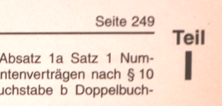

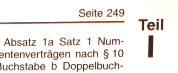

Hallo Tom,
Hallo Slade,
anbei ein paar Testbilder.
Alle aus der Hand und bei Halogenlicht geschossen.
Alfred
Ich mache sowas mit meinem 105 Makro oder auch mit einem alten 50er + Achromat. So schlechte Ergebnisse wie die Bilder 2 bis 4 kann man damit gar nicht erzielen. Ein AF 50 f/1.8 + Achromat kommt dabei auf wenig über 100€ im Preis, also etwa 1/10 der genannten Zeiss- Objektive, die für sowas gar nicht optimiert sind. Von Blitzen als Beleuchtung rate ich ab, wenn möglich indirektes Tageslicht ( Fenster ohne Sonneneinstrahlung) , ansonsten lieber Studiolampe mit Diffusor.
Das 45er Tamron hab ich ja auch und das IST scharf, aber gerade das 55er Micro ist nochmal deutlich schärfer.
Entweder ist deins defekt oder beim fokussieren ist übel was schief gegangen.
slade
PS: Sehe gerade das die Bilder aus der Hand sind. Mach's noch mal vom Stativ, dann siehts sicher GANZ anders aus:top:
Warum sollte es nicht mit dem Nikon 50mm 1,8G klappen ? Setzt du ein Stativ ein ? Ggf. andere Blende verwenden. Vorher Weissabgleich mit einer Graukarte und fertig. Vielleicht sind die Dokumente nicht ganz plan (zum Rand hin). Verwende das 50er an meiner D7500 auch für Produktfotos. An der Schärfe habe ich nichts auszusetzen.

Ich bin leider erst heute zum Test gekommen.
Ich habe mit folgendem getestet:
Reprostativ
2 Kaiser LED-Lampen(der Diffusor lag noch in der Schachtel :o))
Abblenden auf 8 oder 11.
Die Ergebnisse sind mit allen Objektiven gut bis sehr gut.
Mein 55mm ist nicht defekt, ich musste nur lernen im Liveview zu vergrößern
und dann erst scharf zu stellen und dann sind die Bilder sehr scharf.
Meiner D750 muss ich jetzt nur noch beibringen was Weiß ist.:)

Ich habe mir ein AF 55mm Micro f2.8 gekauft und nun geht das mit der Schärfe automatisch.:)
Hättet Ihr noch einen Rat wegen dem Grauton.
D750,Reprostativ, LED + Difusor
Farbtemperatur manuell: 5.600
ISO Auto 500
Belichtung Auto 1/250
Blende manuell 11
Die Blende 11 würde ich wegen der Schärfe gerne beibehalten.
Alfred
Warum 1/250tel auf dem Stativ? Ich würde die ISO auf den Basiswert runterdrehen, dann sind es zw. 1/30tel und 1/60tel. Wenn alles Blau ist musst Du die Kelvinzahl hochdrehen. Ich verstehe nicht, warum du die fest einstellst und dann nicht korrigierst wenn's nicht passt. Falls Du Wert auf korrekte Reproduktion farbiger Dokumente legst, kommst Du an einem manuellen Weißabgleich kaum vorbei.
Hallo tane,
vielen Dank für deine Ratschläge.
1/15; ISO 100; F11; 5700
und das Ergebnis ist so wie ich es mir vorgestellt hatte.
Hallo Chevrette
der automatische Weißabgleich hatte bislang nur die Anzahl meiner
grauen Haare erhöht :).
Ich werde mir jetzt eine Graukarte besorgen und solange üben bis
ich das hinbekomme.
Alfred
Statt ner Graukarte geht btw auch in erster Näherung prima ein weißes Blatt Papier. Da muß man nichts besorgen, solange man sowieso drinnen ist (weißes Papier macht Probleme, wenns regnet) und nicht seine Belichtung danach ausrichten will.
Und wenn es um die präzise Reproduktion von Farben geht, verwendet man eigentlich einen Colorchecker, nicht nur eine Graukarte.
Bei f/11 hat schon die Diffration eingesetzt. Gerade wenn man ein extrem scharfes Objektiv wie das 55mm verwendet, ist das eher kontraproduktiv.
