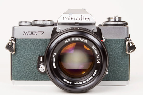

Aber dann in Dunkelgrün! Irgendwo habe ich mal Bilder davon gesehen und das sah spitze aus. :top:
