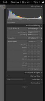

ich habe ein kleines Problem mit Lightroom Classic.
Da ich nun wieder zwei Kameras (Nikon & Fuji) besitze, möchte ich in den Voreinstellungen beim importieren in LR je Kamera das in der Kamera verwendete Preset anwenden.
Ich bekomme aber diese Voreinstellung "Kameraeinstellungen" nicht gespeichert.
Ich muss es immer auswählen. Lightroom springt immer wieder auf das Nikon Preset zurück.
Hat jemand eine Idee?
Liebe Grüße
Heike

Die Einstellungen an der Seriennummer der Kamera fest machen.
Kann man bei den Vorgaben einstellen und mit einem Bild aus der jeweiligen Kamera speichern.
Da kann man auch entscheiden, ob man auch die ISO Werte einbeziehen kann.
Das Doing kann ich im Moment nicht beschreiben, da ich am falschen Rechner bin.
Aber vielleicht hilft ja der Tio zur Selbsthilfe.
Hallöchen,
sensationell, das war der entscheidende Punkt. Ohne die Kopplung an die Kamera Seriennummer funktioniert es tatsächlich nicht.
Lieben Dank für die Hilfe!!!
