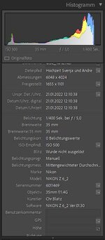

ich weiß nicht wie ich den "Fehler" beschreiben soll und habe demnach auch nichts im Forum gefunden.
Kann mir jemand helfen, wie ich das leuchtende Weiß vermeiden kann?
Vielen Dank für Eure Hilfe!
Wenn Du die Exifs mit hättest anzeigen lassen, wär's einfacher. Ich vermute, Du hast da mit Offenblende fotografiert? Oder nahe dran?
Wenn ja, dann waren da an den Rändern vermutlich CAs, die per Software entfernt wurden und dann sehen solche Bereiche gerne mal genau so aus.

Vielen Dank für deine schnelle Antwort. In der Regel fotografiere ich tatsächlich fast offenblendig, war aber selbst überrascht, dass ich hier mit f 5/0 fotografiert habe.
Anbei die EXIF
Wenn man Photozone vertrauen darf, dann gibt es zwischen Offenblende und F5 keinen relevanten Unterschied bei diesem Objektiv:
https://www.photozone.de/nikon_ff/596-nikkorafs3514ff?start=1
Kannst Du denn nachschauen, ob kameraintern die CA-Korrektur aktiviert ist? Oder hast Du das RAW und kannst es am PC ohne Korrektur betrachten?!

die Haare links oben sind relativ scharf. Das helle Textil liegt näher an der Kamera und deshalb fehlt Zeichnung weil leicht unscharf. Der Straps der Tasche sieht auch danach aus.
Ansonsten könnte mehr Zeichnung da sein wenn knapper belichtet. Warum Deine Kamera bei so viel Weiss im Bild so reichlich belichtet, bleibt ein Rätsel, und warum sie die Schärfe nicht findet, auch. Das ist ja kein problematisches Objekt.
Streulicht / Fingerabdruck: nach meiner Erfahrung versaut Streulicht zuerst die dunklen Bildpartien, die sind aber ok (dunkle Klamotten oben).
Die Hochzeit ist vorbei, Technik verbessern geht immer weiter. Stelle eine solche Situation nach und versuche, die verschiedenen Erklärungsmodelle zu checken fürs nächste Mal.

... versuche, die verschiedenen Erklärungsmodelle zu checken fürs nächste Mal.
Meine Theorie lässt sich problemlos auch jetzt noch überprüfen. Da der TO einen Screenshot aus Lightroom (vermute ich) hier eingestellt hat, könnte das ja evtl. bedeuten, dass ein RAW vorliegt. Dann einfach mal ohne CA-Korrektur entwickeln und hier als Vergleich einstellen.
Streulicht sieht man immer am Rand um hell leuchtende Objekte. Idealerweise ist dieser natürlich dunkel.
In den dunklen Bereichen dieses Bildes befindet sich aber gar kein hell leuchtendes Objekt in der Nähe.
Außerdem ist ein Fingerabdruck oder Fettschmier oft nicht gleichmäßig über die gesamte Linse verteilt.
Die Rücklinse würde ich auch mal ansehen.

Ist das ein 100% Crop? Sieht für mich nach einem kleinen Bildausschnitt aus (siehe auch Pixelmaß). Auch das Histogramm spricht für einen extremen Crop. Stört das im gesamten Bild überhaupt?

Das war einfach überbelichtet, der Blaukanal ist übersteuert.
Das Bild wurde auch im Modus "M" aufgenommen.
Ich frage mich nur, warum man in "M" fotografiert und dann verzweifelt versucht, mit den beiden Einstellrädern die Belichtungswaage in der Mitte zu halten. Raus kommt ein falsch belichtetes Foto in der Kategorie "Problembilder"
1. Das Bild ist korrekt belichtet. Hängt auch immer ein bisschen vom Stil des Fotografen ab.
2. Jeder kann in dem Modus fotografieren, in dem er möchte. Kennst du Macke89? Oder woher kommen die Feststellungen deinerseits über ihn / sie?
3. Das hat überhaupt nichts mit dem Problem zu tun. Ein Halo wäre auch bei einer Überbelichtung nicht normal.
Grüße
Florian
Einseitig überstrahlende Lichter habe ich eigentlich nur mal bei einer dezentrierten Optik erlebt.
Und die hier sind einseitig, denn ganz links am Rand des Bildes, am Rücken der Dame sieht man nämlich nichts davon.
Ließe sich einfach überprüfen. Sicherstellen, dass Vorder- und Hinterlinse sauber sind und dann einen kleinen weißen Kreis vor schwarzem Hintergrund ablichten. Würde wetten, dass der einen Halo nach rechts oben hat.
