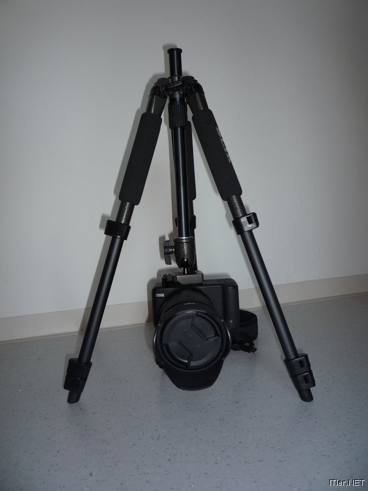

So... Ich habe jetzt mal meine alte 4 MP Knippse ausgegraben. Sie geht wieder. :lol: Vielleicht wird mein Dilemma etwas ersichtlicher.
Nur so als dumme Frage: Warum hast du eine Kamerplatte zwischen Q-Base und Castel-Q?
Egal, was du jetzt machst. Du wirst immer an Stabilität verlieren. Kipp die Kamera ins Hochformat und den Kugelkopf in 90°. Auch dann kommst du schon weiter runter, die Kamera ist aber nicht mehr über dem Schwerpunkt dann. Ich dachte, das hättest du schon gemacht - daher die Idee das ganze mit dem Kreuzschlitten noch runterfahren zu können. Der L-Winkel käme ja auch unter die Kamera, dann würde das Objektiv "im freien" hängen.

Ja genau. Das hatte ich bereits gemacht. Doch dann ist der Schwerpunkt halt arg nach rechts und die Kombo kippt leicht um. Damit könnte ich noch leben, allerdings ist dann die Kamera halt nur in Hochformat. Deshalb dachte ich an einen L-Winkel, damit ich die Kamera halt schnell von Hochformat in Querformat bringen kann. Allerdings macht sich das nicht optimal beim Einstellschlitten.

Wie wäre es mit Mittelsäule umdrehen und mit kopfstehender Kamera zu fotografieren? Das geht bis der Prismendom im Dreck liegt. ;)

Mittelsäulen umdrehen ist immer so eine Sache...
Das ideale Pendel! :D

Warum? Man muß die Mittelsäule ja nicht auf die ganze Länge heraushängen lassen. Gerade soviel, dass unter den gespreizten Beinen noch zu arbeiten ist, mehr nicht. Das ist mit Sicherheit stabiler als jede andere um-die-Ecke-Lösung mit "Auslegern" etc.. Dazu die Beine noch so wenig wie möglich ausziehen. Ausprobieren!
Wie wäre es denn mit einem anderen Stativ? Berlebach Mini mit Nivellierkugel z.B., da sparst du den Kugelkopf. Die Nivellierbasis ist bei ganz ausgespreizten Beinen genau 10cm über dem Boden. Dein Aufbau sieht da doch deutlich höher aus. Allerdings ist das Berlebach auch nicht besonders billig.
