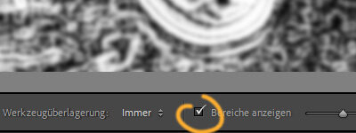

hallo,
wenn ich in Lightroom den Kopierstempel auswähle, ist plötzlich das Bild fast schwarz wie wenn man unter schärfen beim Maskieren die ALT-Taste drückt.
Keine Ahnung was da passiert sein könnte.
Kennt das jemand?

… und was passiert, wenn du den Haken (s. u.) herausnimmst?
danke, das war der Fehler.
das hätte ich nie gefunden, der Hakenkasten befindet sich ja in einer ganz anderen Ecke vom Bildschirm
