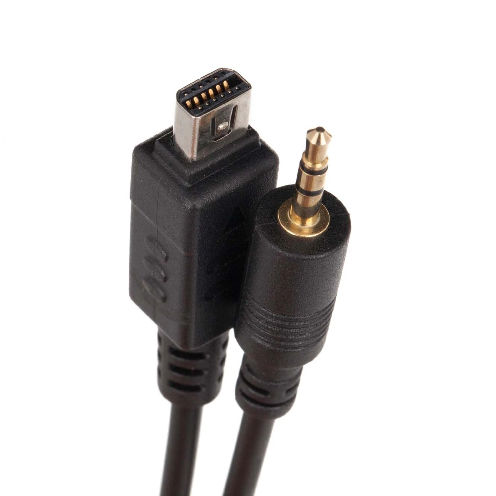

Schau mal, ob es an den Kameras eine Buchse gibt, in die dieser Stecker (der linke von den beiden) reinpassen könnte.
Meines Wissens passen für die OM-D und die OM die dreipoligen Canon-Stecker, die sehen so aus wie der rechte Stecker auf deinem Bild. Der Anschluss dafür liegt unter der Gummikappe neben dem Speicherkarten-Fach.Suche doch mal nach Fernbedienung für Olympus.
Hallo zusammen, vielen Dank für eure Hilfe. Wenn es erstmal nur darum geht dass der Klinkenstecker äusserlich dem der originalen FB gleicht, dann werde ich sicher fündig.

OM-1 und OM-D E-M1 Mark II haben diesen Anschluss. OM-D E-M1X habe ich nicht. Das ist ein dreipoliger 2.5mm Klinkenstecker und es funktioniert über Kurzschlüsse.
Kurzschluss schwarz > Fokussieren
Kurzschluss rot > Auslösen
