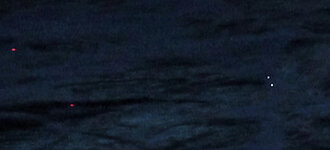

Ich könnte echt kotzen... besonders die dunklen Aufnahmen (höherer ISO Wert + Längere belichtung) sind betroffen. Teilweise fehlen KOMPLETT die Bildinformationen. Hab mal n Ausschnitt dran gehangen.
Lohnt sich eine Rep? Muss wohl der Sensor getauscht werden wenn ich richtig vermute?:(:(:(

Oder Canon mappt die Pixel aus, damit Du sie nicht mehr siehst. Wie lange das hilft (wann also neue dazu kommen), wird Dir Canon nicht sagen können.

Hast Du das Ausmappen der Stuck-Pixel schon gemacht? Sind das also neue Fehler, die nur bei Erwärmung des Sensors auftreten?
Defekte Pixel kann man nicht "reparieren", nur den Sensor austauschen, was aber wahrscheinlich teuer und auch nicht zielführend ist. Es gibt nämlich aus produktionstechnischen Gründen keine fehlerfreien Sensoren. Jeder Sensor hat zunächst immer defekte Pixel, die spätestens am Ende der Produktion noch beim Hersteller ausgemappt werden. Im Laufe des Lebens geht dann immer mal wieder ein Pixel kaputt, denn man bei Canon aber selbst ausmappen kann.
