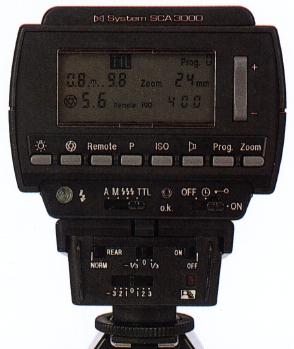

Habe hier mal ein Bild gefunden, wo die Entfernung angezeigt wird
http://www.mat.uc.pt/~rps/photos/flash.old/Metz.40MZ-2.back2.jpg

Auf dem Bild ist jedenfalls deutlich zu sehen, daß der alte TTL-Modus für SLRs eingestellt war, den die DSLR nicht kann; die kann nämlich nur P(entax)-TTL, was dieser Blitz & Adapter nicht unterstützen. Daher mußt Du bitte den Schieber am Blitz links unten (A M ZZ TTL) dauerhaft auf A stellen. Der rechte Schieber steht übrigens so, daß die Einstellmöglichkeiten verschlossen sind (Schlüsselsymbol); den würde ich auf OFF oder auf die Uhr schieben. Weiter: Zur Sicherheit solltest Du den Blitz vielleicht einmal ausschalten, nachdem Du die Schieber verstellt hast. Noch sicherer ist es, einmal sogar eine Batterie rauszunehmen, für ein paar Sekunden, dann hat der Blitz alles Frühere vergessen ;)
Auf diesem Foto steht der Blitz aber nicht auf "A", sondern auf TTL. Dabei übernimmt er zwar auch alle Daten von der Kamera (da das verwendete Protokoll identisch ist), er feuert aber seinen Kondensator komplett leer! Denn im TLL-Modus wartet er darauf, dass die Kamera ihm sagt, wenn genug Licht abgegeben wurde und er abschalten soll. Das sagt ihm Deine DSLR aber nicht, weil die das gar nicht messen kann - die kann schlicht kein TTL.

das ist hier mein Blitz.....und so mache ich die Bilder (also mit den Einstellungen). Leider ohne Kamera drunter.
Wenn ich mir das Bild so anschaue, dann sieht der Blitz, genauer gesagt, der SCA-Adapter sehr ..fettig.. :confused: aus?! So sieht das aus, wenn mit Kontaktspray rumgeaast worden ist. Wenn es tatsächlich Kontaktspray ist, dann muß das weg, das sorgt für Kriechströme.
