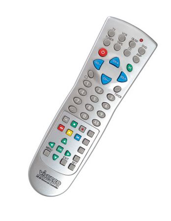

Ich habe mal bei Aldi oder Lidl für 5€ eine "VIVANCO UR 89 Universal" Fernbedienung gekauft, und diese heute abend mit dem Code 107 und 128 (für Sony TV) getestet. Siehe da, auf der Taste für Videotext (neben der blauen Doppelpfeiltaste) kann man wunderbar auslösen.
Ist zwar etwas groß, aber wenn man sie schon mal zur Verfügung haben sollte...
Eine Abbildung:
http://www.vivanco.es/productos/fotos_ficha/21966/21966_01.jpg
Gruß,
Feuerohr
