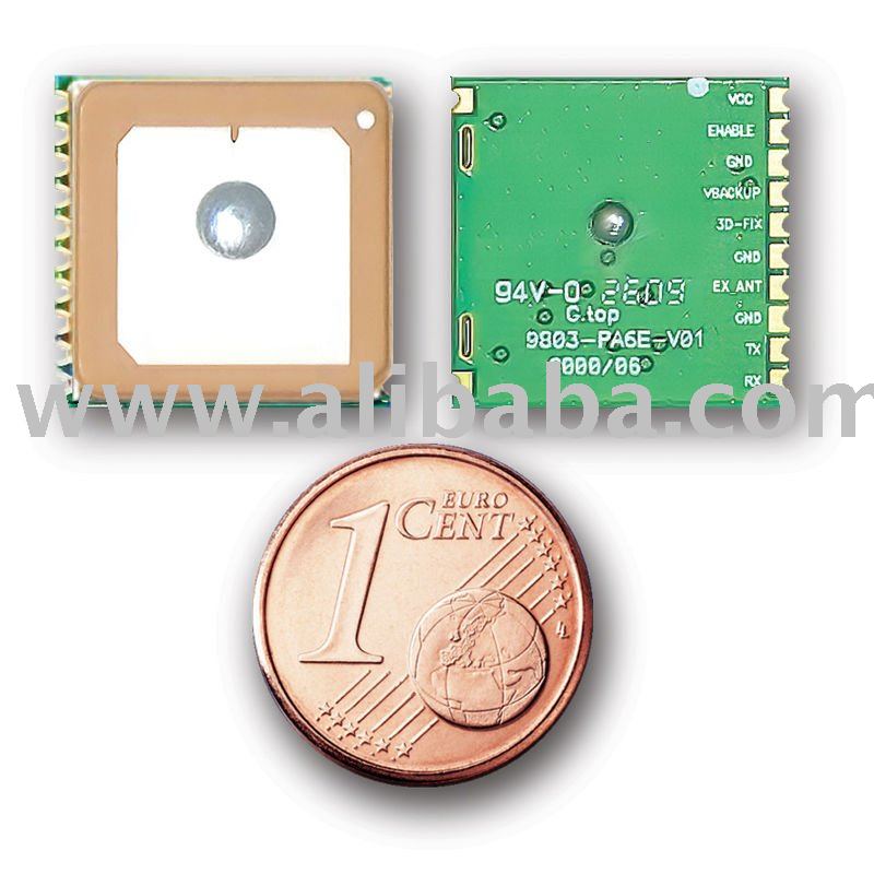

Nehmen will ich einen GPS-Empfänger namens PA6e(ca.18€), 16x16x7mm groß, direkt TTL Ausgang... So ein Teil hab ich schon an mein APRS-Funkgerät angeschlossen, funzt prima und der 3D-Fix ist innerhalb 10sek da, selbst in meiner Wohnung...
Bild des Empfängers: http://img.alibaba.com/photo/111287...GPS_Module_with_Dual_Antenna_Support_PA6E.jpg
