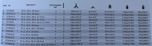

Ich dachte, nur die Traveller haben eine Überarbeitung erhalten. Als Vergleich hier nochmals die alten Stative und die Konkurrenz. Ich werde die Liste bei Zeiten ergänzen.
Auf den 1. Blick:
5er-Serie bei ca. 200g weniger Gewicht dieselbe Belastungsgrenze. Womöglich wurde auch die Schwingungsfestigkeit verbessert.
4er-Serie: hier sind die Unterschiede Marginal. Bleiben wie die 5er auf der alten Belastungsgrenze.
3er-Serie: die gehen von 18/21kg hoch auf 25kg Belastungsgrenze. Womöglich zu Lasten von ??. Damit kommen sie in die Region der TVC-3X-Serie. Von den Daten liegen sie sogar eher etwas darüber. Ausser beim Packmass. Sind nun alle über 60cm lang.
Gibt es da für die 4er-Serie überhaupt noch eine Existenzberechtigung?
....ich hoffe, ich komme jetzt nicht schon wieder ins Grübeln... :D
Beim Schweizer-Importeur sind auf der Preisliste die neuen Modelle bereits gelistet. Die Preise scheinen sogar gefallen zu ein! Der Strasenpreis des GT4542LS ist z.B. beim günstigsten (mir bekannten) CH-Händler teurer als der Listenpreis des GT4543LS, welches das alte ersetzt. Ich gehe davon aus, dass man die Teile bereits bestellen kann.

Was ich nicht wirklich verstehen kann ist, dass die späteren Nachfolger meines GT-3540 LS allesamt schwerer sind. Das hatte noch 1.78kg in den technischen Daten. Der Nachfolger 3541 war ziemlich ähnlich angegeben, sogar ein wenig leichter. Mit dem 3542 war man dann plötzlich bei 1.96kg, das 3543 ist bei 2.03kg.
Höhe ist ziemlich gleich geblieben. Wenn ich wieder das alte Gewicht will, kommt man zu neuen Serie 2 Systematic, dem GT2542LS, das ist wieder bei 1.78kg. Ich gehe davona us, dass die Serie 3 mit jedem nachfolger auch ein klein wenig stabiler wurde, aber ob das reicht, dass inzwischen die Serie 2 gleich stabil ist wie ein älteres Serie 3?
Hast Du da die Produktangaben auf der Webseite verglichen? Es wurde doch festgestellt, dass sie irgendwann das Verpackungsgewicht inkl. Produkt angegeben hatten.
