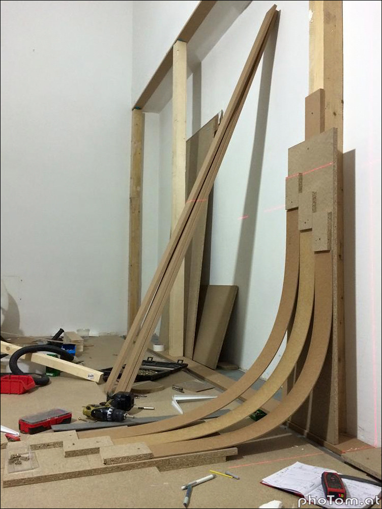

Fotohintegrund - Hohlkehle, bin gerade dabei...welcher Radius?!
Thomas Busek - phoTom
welchen Radius würdet ihr nehmen?!
50cm? 60cm oder 70cm? :o
Ich mache es mit 3 Stück 5mm Hartfaserplatten die sich leicht biegen lassen. Diese verleime ich, schraube sie an und werde sie unten zusätzlich mit Beton ausgießen. So bis 20cm Länge. einfach zur Sicherheit.
Wie würdet ihr die Übergänge machen?!
Untergrund 2x19mm Pressspan
Danke :)
LG
Tom
http://photom.at/tempf/hohlkehle.jpg
Ich habe 1m Radius unten UND oben - bei Deckenhöhe unter 5m
finde ich die obere Kehle weit wichtiger.
Die Feuchtigkeit im Beton macht Dir alles was Du vorher gebastelt
hast wieder kaputt, vergiss das. Und ohne Spanten drunter über
den gesamten Radius maximal alle 30 cm wird das auch bald
durchgetreten und reisst.
Ich würde auch dringend zu Spanten und von Beton abraten!
zu Spanten ? Warum kein Beton?
:confused::confused:
Warum kein Beton?
Schon mal mit Beton gearbeitet? Der ist nass, und braucht tage zum Abbinden. Schon in einem Bruchteil der Zeit wird die Feuchtigkeit aus dem Beton von der Holzkonstruktion aufgesogen. Das Holz, vor allem die Faserplatten quellen auf und werfen sich, möglicherweise faulen und schimmeln sie sogar. Das vom Holz aufgesaugte Wasser fehlt dem Beton zum Abbinden, so daß diesr reißt und bröckelt.
Wenn es Dir gelingt, die Holzkonstruktion, die Wand und den Boden komplett gegen Feuchtigkeit, also wasserdicht, zu isolieren spricht außer dem Gewicht nichts gegen Beton.
Bei 3x 5mm genügen aber eventuell auch wenige Spanten und Ausschäumen mit Bauschaum
Warum Ausschäumen? Wenn die Spantenabstände und die Stärke der Platte stimmen, dann braucht man keinen Bauschaum. Das produziert nur sinnlos Sondermüll, wenn man mal umbaut.

oke nehme baumschaum! nimmst man da was spezielles? habe bisschen angst, dass der auseinanderhegt und die Hohlkehle nach außen biegt...

Das ist so völlig sinnlos!
Eine solide Holzkonstruktion braucht keinen Bauschaum (Bauschaum ist kein "Beton light") und keinen Beton.
Bzw davor paar betonformen mit ca 50cm breite und sie dann reingelegt
Da dürfte es aber deutlich weniger Aufwand sein, einfach alle 30cm einen Rundspant rein zu stellen, und mit dem Plattenmaterial solide zu verschrauben und zu verkleben. Mit Bauschaum kannst Du die Spantenabstände auch nicht über 50cm gehen lassen.
Ich gebe zu bedenken, dass 1K-Bauschaum bei Feuchtigkeit (z.B. Luftfeuchtigkeit) zum nachdrücken neigt und der "Gute" 2K-Bauschaum (der nicht nachdrückt) nur über den Fachhandel an Handwerker verkauft wird, weil das 'ne Menge (für Menschen schlechte) Chemie drin ist. Der 2K-Schaum aus dem Baumarkt ist einfach teuerer Mist.
Ich persönlich würde 4 * 3mm Hartfaser in die Kehle spannen und flächig verleimen (Stichwort: Formverleimung). dafür halt vorher viele Spanten in wenig Abstand zueinander aufstellen.

zu der Hohlkehle wird ja auch Holz verwendet...und dort geht das Problem dann los...
Beton wie auch Holz brauchen "Dehnungsfugen"...und die sind unterschiedlich!
alleine der Temperaturunterschied von Sommer(Luftfeuchte) zu Winter(Heizung) wird dem ganzen den schnellen Garaus bereiten :evil:
so....
ich selbst haben 3 Hohlkehlen gebaut...
davon die erste nur repariert und die war auch nur mit Hartfaser gemacht :eek:
der Trick ist ja...es darf KEINE Feuchtigkeit in die Stöße der Hartfaser gelangen...
nur das passiert ständig wenn gemalt wird :top:....
aus dem Grund wurden oft genug noch mehrere Lagen GFK verwendet, welchen den Abschluß bildete....
nur auch das ist relativ aufqwendig weil>>> auch Boden und Rückwand so behandelt werden muss :rolleyes:
Bauschaum kann vieles, aber der Holzwurm läst grüßen...der kennt sich auch aus :top:
der Trick ist>
die gesamte Konstruktion "frei" zu halten und nur komplett in Holz zu machen ....
# die Kehle selbst sollte fast einen Meter vorher "weich anfangen"....
und auch min 20-30cm "weich auslaufen" können
# es muss eine Tragkonstruktion sein....ähnlich wie man Decken abhängt...
braucht die Kehle min. jeden Meter eine Dreiecksstütze...
# das ganze wird mit kleinen Dachlatten "gestrakt" und damit die Rundung fest gemacht...
# macht man es sorgfältig, gehen dann 2 Lagen Hartfaser....
# ev. besser aber Ripigsstreifen die der Rundung angepasst werden....
die werden "rund geputzt" mit Gitternetz als Halt.....
macht man Boden und Wand ebenso aus Rigips und/oder Fermacell(Trittfest)
hat man nur einen Werkstoff...der gut reparierbar ist.
# nutzt man ausreichend Holz stützt Hoch und Quer sich selbst...und kann "arbeiten...
# alles schön schleifen und mit Malervlies überziehen :top:

also ein typisches gpo posting? achja, das panteon ist aus betonähnlichem opus caementitium, was der unterschied ist, sage ich jetzt mal nicht, aber ich kenne mich sehr gut mit beton aus :p
übrigens gibt's gipskartonplatten die genau für den gewünschten radius gefertigt werden -> fugenbänder, paar mal spachteln und ausmalen wäre womöglich eine gute alternative.
für die unterkonstruktion würde ich feuchtigkeitsbeständige OSB platten oder etwas vergleichbares (multiplex lackiert) verwende. hartfaserplatten wären mir viel zu feuchtigkeitsempfindlich.
zum beton: schonmal daran gedacht, wie du den wieder heraus bekommen willst?

Hast Du vielleicht irgendwen zur Hand mit einer CNC Fräse?
Da könntest Du Dir die Stempel für die Rundung fräsen lassen und hast alles auf den Millimeter genau.
Notfalls geht das natürlich auch mit einer Oberfräse und einem Zirkel dafür...
