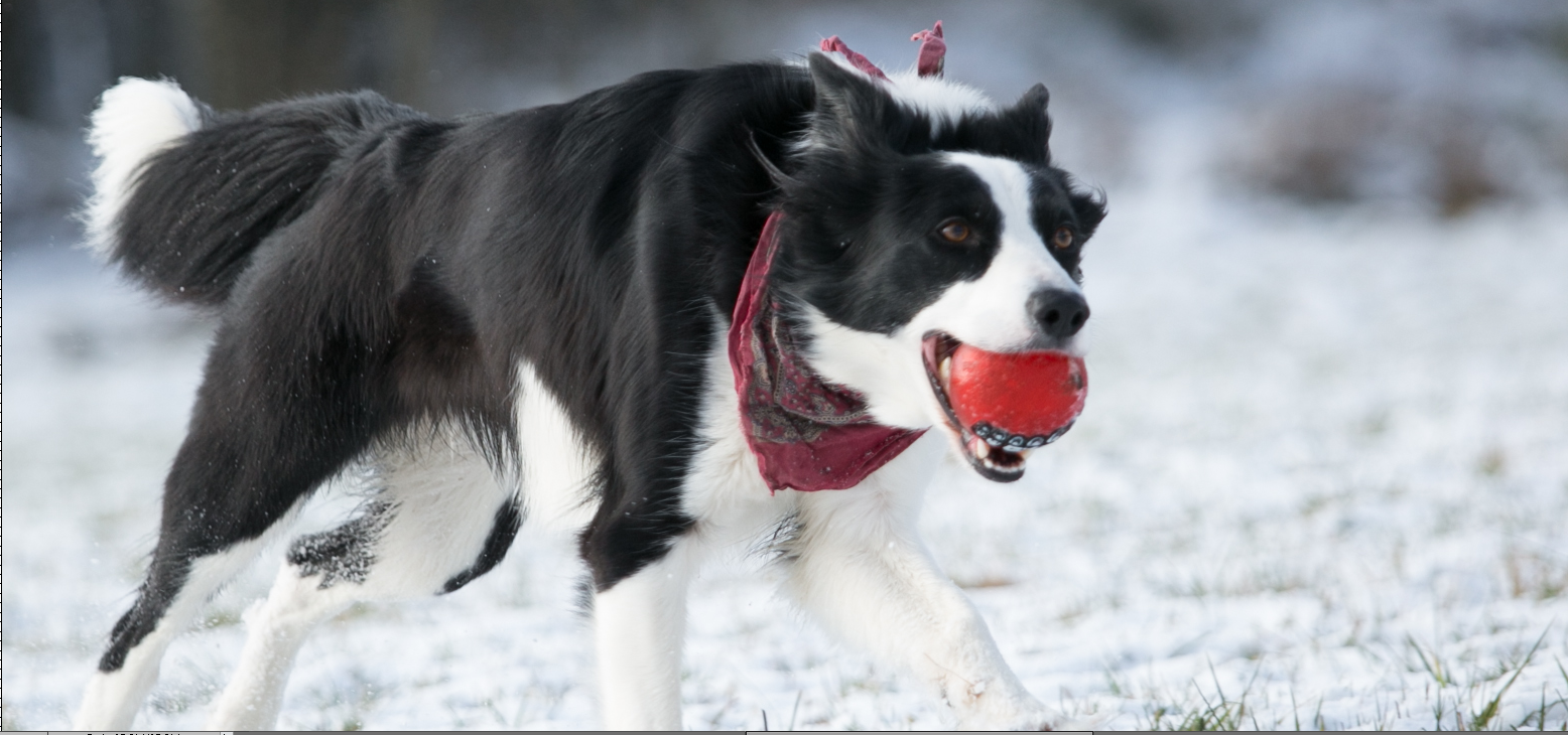

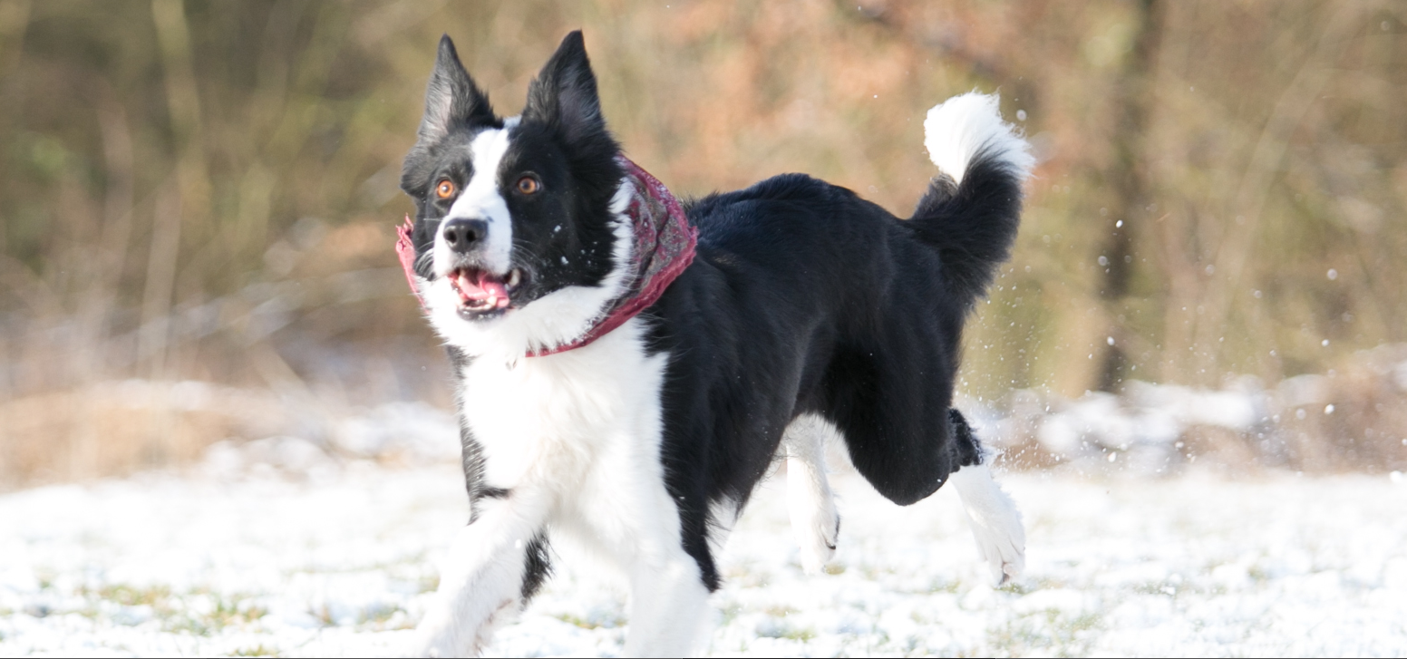

Ich bekomme sogut wie kein Bewegungsbild 100% scharf bzw liegt der Fokus nicht richtig. ( auf 100% Ansicht).
Bei der 600D ist mir das auch mal passiert, auch das keine gute Schärfe vorhanden war, habs aber damals auf die Kamera geschoben ( hatte da noch nicht wirklich Ahnung, bitte um Gnade)..
Da bekam ich zwar einige Rennbilder hin, hab mir aber nie die genaue Ansicht angeschaut..
Mittlerweile verzweifel ich an den Bewegungsbildern..
Hab mal 2 Bilder mit hochgeladen um mein Problem zu verdeutlichen.
Die Einstellung lag bei den Bildern bei:
Verschlusszeit: 1/1250
Blende: 4
ISO: 400
Messfeld: Mehrfeld
Hat jemand eine Ahnung woran das liegen könnte? Das Problem hab ich fast bei jedem Bewegungsbild.. sehr deprimierend!
Hab ich meine Verschlusszeit zu "niedrig" ?
Mittlerweile überlege ich sogar ob es vielleicht sogar an meinem Tele Objektiv liegen könnte.
Ich hab generell das Gefühl, dass die Bilder vom Tele so schwammig/Matschig rüber kommen, keine schöne Schärfe vorhanden ist und das man kein richtigen Fokuspunkt sieht.
Seh ich das auf zu einem hohen Niveau bei der Linse oder meint ihr es könnte ernsthaft was daran sein? :/
(habs extra einwenig Größer gelassen damit man das sieht, was ich meine..)
Bin ich einfach zu doof um den Fokus richtig zu setzen? :(

Ein wenigstens hier hochgeladenes Bild wäre sehr nett gewesen, da Dein Link grottenlahm ist. Nach 2 min Ladezeit hatte ich keine Lust mehr zu warten.
Vermutung:
Es liegt an Dir. Du musst üben und die Verschlusszeit für rennende Hunde ist mit 1/1250 zu knapp.
a) bei mir ging der Download schnell
Ich finde es gibt einen Schärfepunkt und der ist eben hinter der Schnauze richtung Rücken.
Entweder ist der Fokus nicht schnell genug oder
du hast einen Modus gewählt, der nur einmal beim halbgedrückten Auslöser scharf stellt und damit bis zum Auslösen der Hund schon wieder deutlich weiter ist oder
Objektiv/Kamera hat Backfokus.

Warum png? Warum beschnitten? Warum nicht ein jpg inkl. aller Exifs?
Keine Ahnung, wenn Du ein JPG mit allen Exifs hochgeladen hättest - das geht auch hier - könnte man mehr sagen.
Ich denke auch die Mehrfeldmessung ist nicht optimal. Im ersten Bild scheint der Focuspunkt auf Ebene der Vorderfüße zu liegen. Kann die 5D auch den Fokuspunkt anzeigen lassen in den Bildern, dann siehst Du wo er lag.
Versuch mal folgende Einstellung:
AF auf AL SERVO
Schnelle Reihenaufnahmen
AF Messfeldwahl auf mittleres Feld einstellen
Messmodus AWB Selektivmessung

1/1250s sollte auch zu scharfen Aufnahmen führen. Ich würde neben dem
kontinuierlichen Autofokus auch die Einzelfeldmessung (zentrales AF-Messfeld)
favorisieren, und konzentriert auf den Kopf des Hundes vorfokussieren, bis
der Auslöser dann durchgedrückt wird, um eine Serie von 4-5 Aufnahmen zu
starten. Das schwarz-weiße Fell sollte genügend Kontrast für das mittlere
AF-Messfeld (Kreuzsensor) liefern.
Mögliche Settings:
- AI-Servo (kontinuierlicher AF bei Canon) :D
- Zeitautomatik (Blende kann frei eingestellt werden, um das Freistellungs-
potential zu nutzen - Du bist jetzt im Kleinbildformat unterwegs!) :)
- ISO-Automatik auf den Max-Wert einstellen, bei dem die Kamera noch
gute Ergebnisse bezüglich Rauschen erzielen kann. Zur Übung kann man
die ISO auch höher schrauben. Die kürzeste Belichtungszeit sollte mindestens
1/1000s betragen, um die Bewegung einzufrieren. Das kommt aber auf die
Geschwindigkeit des Hundes an, und kann auch länger oder kürzer sein.
- Serienaufnahmen auf hohe Geschwindigkeit einstellen.
Zu den Aufnahmen: ist keine Sonne da fehlt es manchmal an Kontrast, bzw
der Kontrast ist geringer. Das kann sowohl die Genauigkeit des AF
erschweren, als auch die Bilder flau aussehen lassen. Das muss also nicht
zwangsläufig am Objektiv liegen. Schön zu sehen, dass die Kamera die
Belichtung korrekt vorgenommen hat - der Schnee sieht aus wie Schnee, und
nicht wie 18% grau. :ugly:
Noch etwas: so wie sich der Hund bewegt (seitlich von links nach rechts)
kannst Du Dich bei entsprechender Routine auch an Mitzieher heranwagen,
um mit Bewegungsunschärfe die Geschwindigkeit darzustellen. Die
Settings dafür: Blendenautomatik, um die Zeit genau einstellen zu können.
ISO fix auf 200 (je nach Lichtsituation muss man den Wert nach oben an-
passen), Verschlusszeit bei einem Hund 1/50s (je nach Geschwindigkeit
eventuell verlängern bzw verkürzen). Sollte der AF das nicht packen auf
manuell umstellen und vorfokussieren. Serienaufnahme hohe Geschwindigkeit
einstellen, fertig.
Karl
Worauf wurde denn ganz konkret fokussiert? Im Bereich des dunklen Fells kann es immer mal Schwierigkeiten geben - da ist es mitunter besser, auf die Zeichnungskante im Gesicht zu gehen - um eine klar definierte Kontrastkante zu bekommen.
LG Steffen

Ich hab mir die Bilder jetzt mit ImageBrowser EX angeschaut und muss erschrocken feststellen, dass bei einigen Bildern mein Fokus nicht da ist, wo er sein sollte.
Habs also selber verbockt.
Ich werde die Tage nochmal testen und mehr auf mein Fokus schauen.
