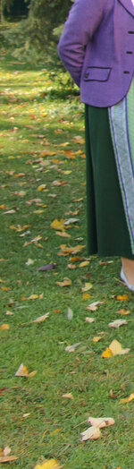

Hier noch die beiden Rasenflächen. Linker und rechter Rand.

Nicht ganz einfach, weil überhaupt keine Schärfeebene erkennbar ist.
Rechts durchgehend erheblich unscharf und links noch übler, weil zusätzlich deutlich weicher/kontrastärmer.
