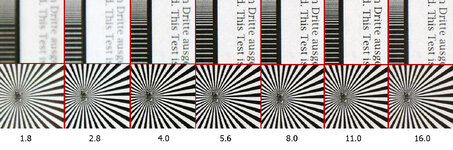

Für den Test habe ich nur die aufgedruckten Blendenwerte genommen. Ich habe im
M-Modus aufgenommen und vorher die richtigen Belichtungszeiten ermittelt. So das
alle Bilder in etwa die gleiche Helligkeit aufweisen (alle bei ISO 400).
Zu Beginn habe ich noch einen manuellen Weißabgleich durchgeführt. Für die
Schärfe habe ich einen Siemensstern genutzt und dann die Größe der Dateien gegen
die Blende in einem Diagramm aufgetragen. Hierfür habe ich die Bilder in Jpeg
mit 15MP und höchster Qualität aufgenommen. Wer mehr zum Testverfahren wissen
will einfach mal Google fragen. Da ich aber leider nur ein Bild pro Blendenwert
aufgenommen habe, sind die Werte nicht wirklich statistisch fundiert und somit
nur qualitativ und nicht quantitativ zu betrachten. Ich habe den Fokus manuell
in der 100% Ansicht bestmöglich bei Offenblende (1.8) eingestellt und nacher nur
noch abgeblendet und die passende (vorher notierte) Belichtungszeit eingestellt.
Die Auslösung erfolgte per Fernauslöser mit Spiegelvorauslösung.
Selbstverständlich befand sich die Kamera dabei auf einem Stativ.
(2.2) Ergebnisse
Das Diagramm befindet sich im Bild 6. Hier sieht man, dass zwischen Blende 5.6
und 16 die Schärfeleistung am Besten ist. Davor steigt die Schärfe mit zunehmenden
abblenden. Am schärfsten ist das Objektiv mit minimal Unterschied bei Blende 11.
Wobei ich persönlich keinen Unterschied zwischen Blende 8 und 11 sehe. Der
leichte Abfall bei Blende 16 ist aber meiner Meinung zu erkennen.
Für 100% Ausschnitte (1x Mitte und einmal rechter Rand) des Siemenssterns habe
ich für die Ergebnisse nur noch eine Tonwertkorrektur durchgeführt, sonst weiter
nichts. Zusehen auf Bild 7.
(2.2) Ergebnisse
