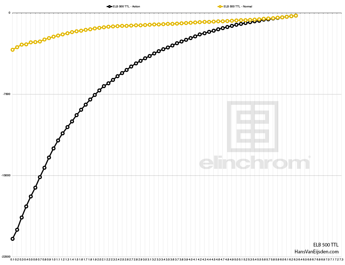

hi,
gibt es hier jemanden, der ein bisschen was zu den Abfackelzeiten sagen - oder wenigstens fundiert/interpoliert vermuten - kann?
Wie lange mag der Blitz bei voller Leistung brennen im Action-Modus? Auf Sparflamme soll er 1/20000s brauchen für t0.5 also irgendwas um 1/7000s bei t0.1.
Gruß Charly
Hier gibt es einen groben Überlick:
https://www.hansvaneijsden.com/wp-content/uploads/2018/03/Elinchrom-ELB-500-TTL-Flash-Durations.png
Im Prinzip der typische Verlauf wie bei den anderen IGBT Blitzen wie Profoto B1x, Godox AD600Pro auch.
Abrennkurven für Normal und Action gibt es auch in dem Review wobei sich diese von den Mitbewerbern unterscheiden, Elinchrom macht da einiges Anders:
https://www.hansvaneijsden.com/elb-500-ttl-experience-new-elinchrom-flash/
Kurzum, bei wenig bis mittlerer Leistung lassen sich schnelle Abrennzeiten erzielen und der Action Modus ist ggf. sinnvoll, bei voller Leistung hat der Action Moduis quasi keine Auswirkung mehr.
Wer bei viel Leistung schnelle Abrennzeiten braucht, müsste dann zu HSS greifen und die schnelle Belichtung mit der Verschlusszeit realisieren.
