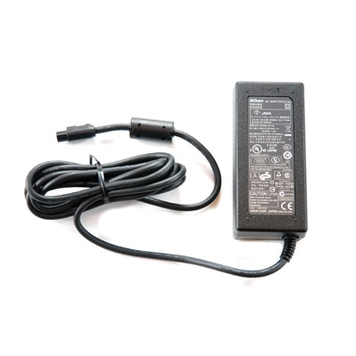

genau wegen des etwas komplizierteren Ladeprozesses mache ich mir ja sorgen um den Akku, wenn der Adapter da dran steckt...und wer weiß, vielleicht ist ja in dem Adapter bereits etwas verbaut was dafür sorgt, dass der Akku geladen wird?
ist ja schon ein recht komplexes Teil der Optik nach...
http://www.comparestoreprices.co.uk/images/ni/nikon-eh-5a-ac-adapter-d700-d80-d40-d70.jpg

Etwas komplizierter Ladeprozess? :ugly:
Man kann Lithium-Ionen/Po Zellen auch einfach mit einem Labornetzteil laden.
Ist ja nur das CC/CV Ladeverfahren was auch für Bleiakkus eingesetzt wird.
(Wohlgemerkt Zellen, keine Akkupacks und kann, ob man es macht bleibt jedem selber überlassen).
Nun zu deiner Frage:
Du glaubst ja wohl nicht wirklich das Nikon keine Schaltung einbaut, so das der Akku mein Netzteilbetrieb nicht benutzt wird oder?

Bei meinem D40 BG (ich weiß, ist etwas leicht anderes, aber technisch kein Unterschied) habe ich zwei Akkuslots, in einem steckt immer ein Akku, der andere ist mit einer Hohlbuchse verbunden. Dazwischen hängt ne einfache Schaltung, die jeweils die Stromquelle mit der größeren Spannung mit der Kamera verbindet. Extern speise ich mit 9 V ein, ich glaube, das hat auch diese EH-5 Geschichte, die Akkus haben 7,4 V. Sowohl die Kamera als auch der Batteriegriff (at least der) sind intelligent genug, den Akku bei angeschlossenem Netzteil nicht anzufassen.
Zum Akku rausnehme: Probiers halt aus, kann ja nichts kaputt gehen. Bei meinem BG interessierts niemanden, ob ich den Akku bei angeschlossenem Netzteil rein/rausnehme.
/edit:
Ich erinnere mich ganz dunkel, dass ein voller LiIon Akku nur sehr wenig Strom zieht und diesen in Wärme umsetzt, aber alles in sehr geringen Maßstäben irgendwie 30 mA pro Zelle. Darauf aber keine Gewähr! ;)

So, um das ganze abzurunden - teil ist angekommen (allerdings HK nachbau für ~20€), tut was es soll, läuft ohne Batterie, bin zufrieden.
