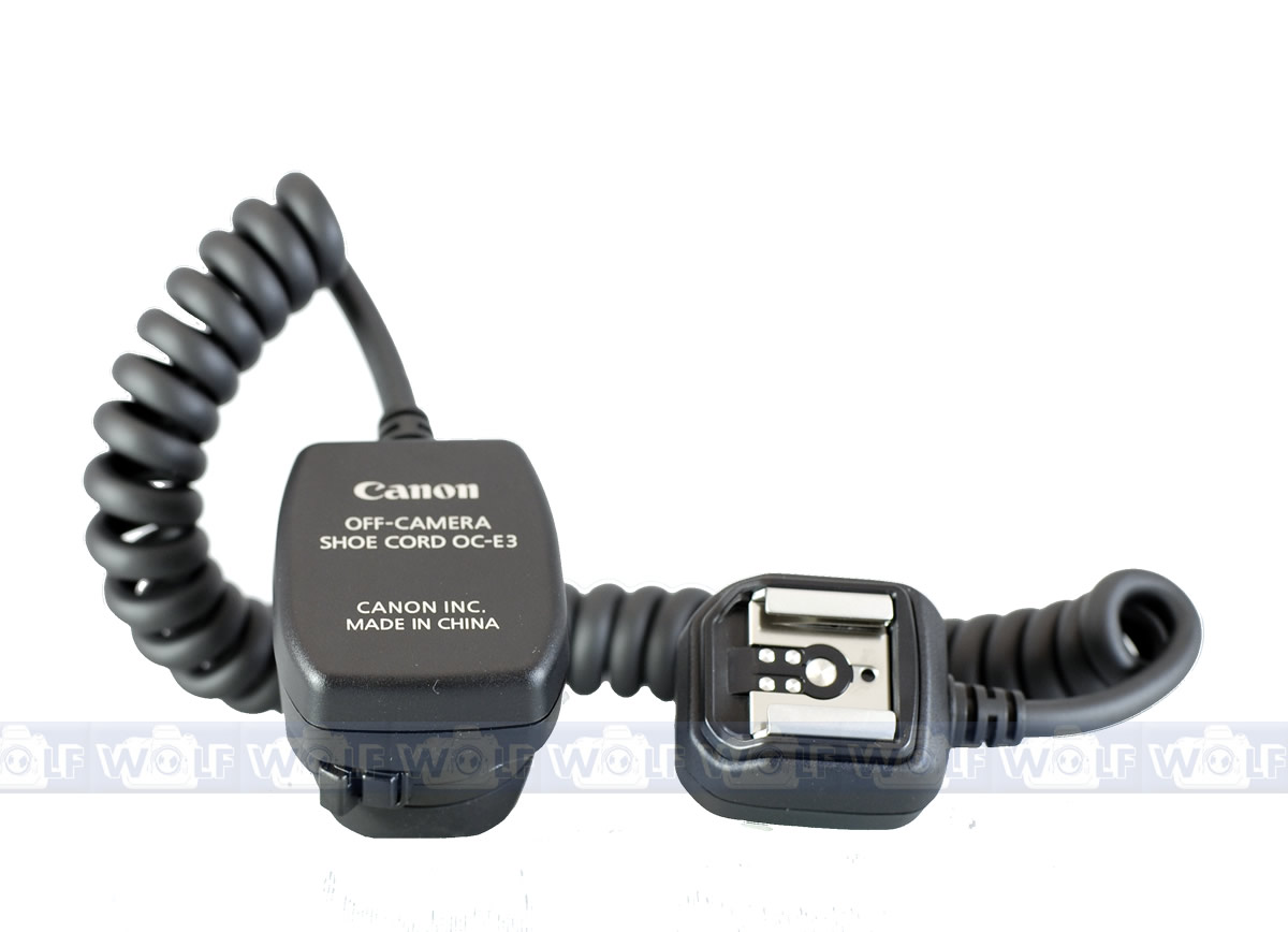

für einen Aufsteckblitz mit E-TTL habe ich mir ein Kabel bestellt damit der Blitz nicht auf der Kamera stecken muss. Diese Kabel schleift auf dem Kontakt der auf die Kamera gehört die Kontakte durch, so das man trotzdem noch einen Aufsteckblitz auf die Kamera stecken kann. Ich wusste gar nicht das das geht. Ist das ganze so gedacht? Wie ist das Bussystem von E-TTL aufgebaut? Wenn das so einfach geht kann ich dann theoretisch dort anstatt des 2. Blitzes noch so ein Kabel anschließen und 2 Blitze getrennt von der Kamera "fernsteuern"? Oder sogar mehrere?

Das canon blitzkabel oc-e3 bietet keine Möglichkeit einen zusätzlichen Blitz auf der Kamera zu betreiben; nur Einen und das am Ende des Kabels.
Wenn Du also ein Kabel hast, dass eine Möglichkeit bietet den Blitz auf dem Kameraanschluss zu betreiben, weil die Signale durchgeschleift werden, dann bedeutet dies nur, dass Du die Wahl hast, den Blitz entweder am Ende oder am Anfang des Kabels zu betreiben; nicht 2 Blitze gleichzeitig.
Ob es mit zwei Blitze funktioniert, sei in Frage gestellt. Es ist jedenfalls nicht vorgesehen und wird auch nicht unterstützt.
Der Meinung war ich bis Dato auch. Aber der Kabelhersteller wirbt damit das man 2 (!) Blitze nutzen kann. Daher die Frage nach der Busstruktur von E-TTL.

Die Antwort ist doch Unsinn. Die Kommunikation der E-TTL Blitze läuft doch über einen seriellen Bus. Sonst könnten Kamera und Blitz sich ja gar nicht "absprechen". Wenn das ein paralleler Bus wäre, würde so ein Durchschleifen ja einen Kurzschluss auslösen. Und um zu entscheiden ob ein Anschluss mehrerer Blitze funktioniert müsste man sehen wie die Kommunikation auf dem Bus abläuft. Ich kann doch auch mit einem Master mehrere Slaves steuern in bis zu 3 Gruppen, da liegen doch alle Blitze am Bus an...
Master-Slave ist nicht am elektrischen Bus angeschlossen, nur der Master sozusagen. Der Master steuert dann über eine optische Strecke die Slave und das hat dann nichts mehr mit deinen Kabel zu tun.
Und das Protokoll hat mit der Verbindung noch nichts zu tun, brauche ich einen Informatiker sicher nicht sagen.
An deiner Stelle würde ich doch den Hersteller des Kabels anfragen wie das denn von der elektrischen Seite her mit der Kommunikation der zwei montierten Blitze funktioniert. Wer dafür wirbt sollte auch es erklären können dass es funktioniert.
ich habe das schon mal getestet.
Die Kamera und Blitze leben noch.
Beide Blitze belichten mit der gleichen Leistung.
Es hat mich so nicht weitergebracht.
