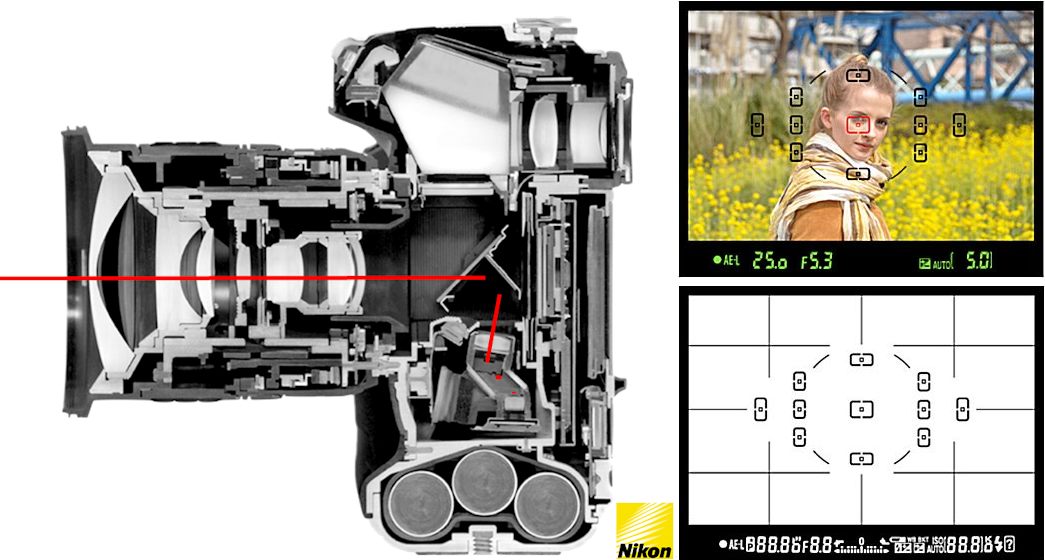

weißt Du wie der Autofokus bei DSLR funktioniert? Das System ist für Fotos gebaut worden, nicht für Video. Das Phasen-AF wird über den Spiegel angesteuert und der muss beim Video permanent hochklappen um die Lichtachse zum Sensor freizugeben. Der Sucher bleibt dunkel und der AF Funktioniert nicht mehr! http://www.fotointern.ch/wp-uploads/2013/03/Autofokus_Nikon_Strahlengang_Messfelder_1000.jpg
Der Hilfs-AF für Video und Liveview über den Sensor ist schwächlich ausgelegt, daher kaum zu gebrauchen. Abhilfe könnte erstmals die 70D schaffen.
