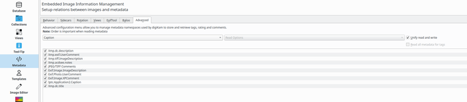

Meine Fotos bearbeite ich mit Digikam, wo ich Schlagwörter vergebe und die Fotos umbenenne. Das hat bisher Prima geklappt und wenn ich die Fotos im Windows Explorer oder Mac Finder angeschaut habe, hatte die Fotodatei den Namen, welche ich vergeben habe.
Nun habe ich festgestellt, dass digikam plötzlich nicht mehr den Namen aus der Umbenennung in die Datei schreibt. In Digikam heisst die Datei wie gewollt 2024.12.13 - 11:43 Baum - 1. Im Finder oder im Windwos Explorer heisst die Datei 2BSG07-2
Früher war das nicht so und ich habe keine Ahnung, wo ich das einstellen könnte. Hat jemand eine Idee was die Ursache ist und wie ich es ändern kann? Ich möchte gerne den Namen in die Metadaten beim Namen und Titel hineinschreiben.
Ich füge noch einige Einstellungsscreens hinzu.

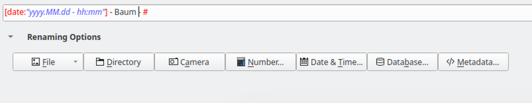

Ich konnte die Ursache für das Problem finden und möchte das gerne teilen.
Früher hatte ich die Bilder umbenannt mit
[date:"yyyy.MM.dd - hh:mm“] - Wandern - #
Nun scheint digikam mit dem Doppelpunkt bei der Zeit ein Problem zu haben. Wenn ich den Doppelpunkt durch einen Punkt ersetze funtkioniert es wieder wie gewohnt:
[date:"yyyy.MM.dd - hh.mm“] - Wandern - #
