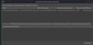

Bei einem Löschen der library.db und einem erneuten Importieren sollten die xmp eingelesen werden. Da muss meines Wissens nix umbenannt werden. darktable fragt ja sogar nach wenn die vorhandene XMP von der Datenbank abweicht:
