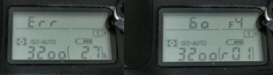

Meine Nikon D7200 zeigt den FehlerCODE ERR :confused:
Was habe ich schon unternommen?
- Objektiv gewechselt
- Kontakte Objektiv und Body gesäubert
- Den Belichtungshebel auf Beschädigung überprüft
- CD card getauscht
- Einstellung U1 / U2 zurückgesetzt
- Firmware auf 1.04 / 2.18 upgedatetet und wieder zurück auf 1.03 zurück
- Das komplett zurücksetzten der Kamera 2-Kmnopf-drücken reagiert nicht.
Die Kamera löst aus (wie 10 Serienbilder) - aber es passiert nichts - werden auch keine Bilder erstellt.

Sofern auf der Kamera keine Garantie mehr ist, kannste die wegwerfen, wirtschaftlicher Totalschaden.
Hatte ich an meiner auch, glücklicherweise in der Garantiezeit....im Servicepoint musste am Ende der Spiegelkasten getauscht werden...
Eine Bekannte von mir hatte kürzlich diesen Fehler und es musste der Verschluss getauscht werden. Kosten um die 280,- Euro.
bei Error im Display liegt meist ein defekt vor
in der Blend-Speiegelsteuerung od Verschluß
das wird schnell zum wirt. Totalschaden
siehe Nachbarthread : Bei meiner D7200 ist der Verschluss nach nur 35.000 Aufnahmen hängen geblieben (natürlich außerhalb der Garantie). Obwohl so ziemlich jeder meint, dass es ein wirtschaftlicher Totalschaden wäre habe ich mich dazu entschlossen die Kamera einzuschicken. Hat "nur" 360 € + 65 € Kostenvoranschlag gekostet aber es ist ja mehr oder weniger eine alternativlose Entscheidung denn eine neue D7200 kostet immer noch 300 € mehr.
