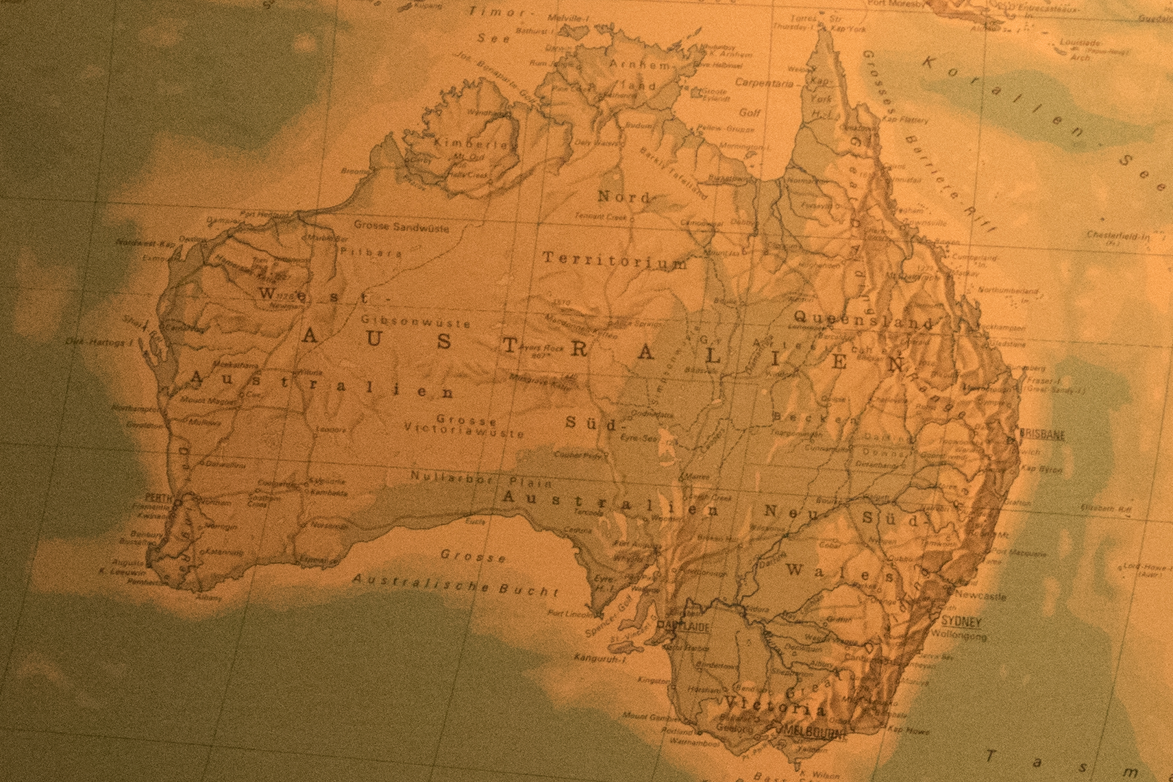

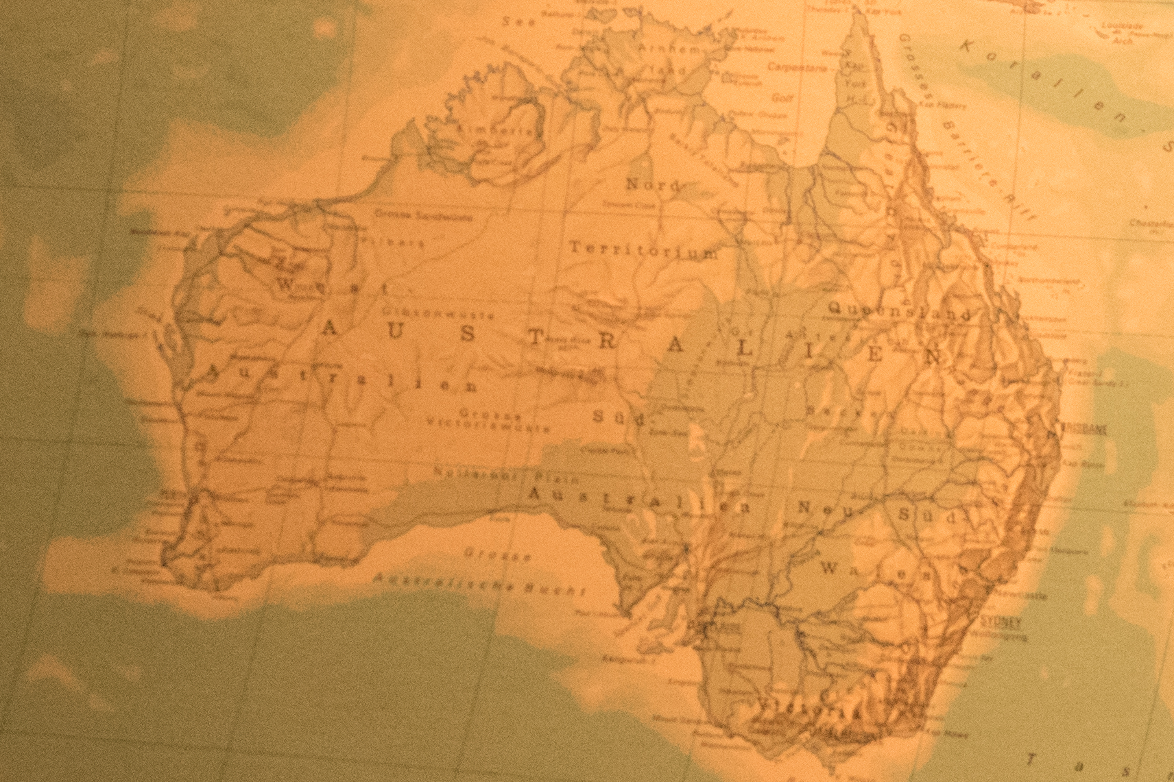

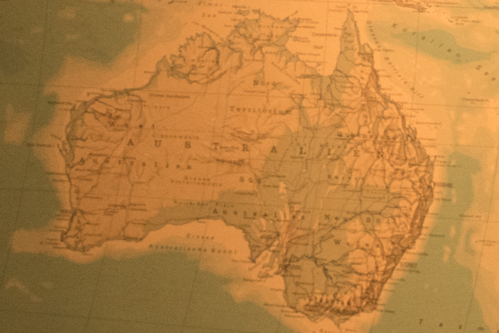

hatte schon länger den Verdacht, dass stellenweiße irgendwas mit der Schärfe/Autofokus der Kamera nicht stimmt und hab's jetzt mal getestet.
Kamera: Nikon D5500
Objektive: Sigma 18-35 F1.8 ART und Nikkor 18-105 f3.5 - 5.6
Einstellungen der Kamera:
Modus M, 1/160, f4.5, ISO3200, AF Messung Dynamisch 39 Felder, Matrixmessung, Autofokus an. Zoom war auf 35mm bei beiden Objektiven.
Hab bei mir im Wohnzimmer eine sehr große Weltkarte an der Wand, das Zimmer ist komplett dunkel, nur über der Karte sind an der Decke 3 Halogenstrahler. Also sehr schlechtes, schwieriges Licht. Hab die Kamera aufs Stativ gestellt (verwackeln unmöglich) und per Autofokus die Kamera fokussieren lassen. Einmal per Sucher, einmal per Liveview. Die Bilder per Sucher sind unscharf, die Bilder per Liveview sind scharf. Hab das ganze mit den beiden genannten Objektiven getestet. Somit schließe ich einen Fehler dort aus. Hab das mehrfach getestet. Ergebnis immer das gleiche.
Das Phänomen tritt nur bei schlechten Lichtverhältnissen auf. Je weniger Licht, desto schlimmer. Bei anständigem Licht ist alles scharf.
Was kann man da machen? Bitte um Rat.
Hier mal die Fotos. Raw, unbearbeitet, .jpg mit 100% Qualität aus Lightroom exportiert. Ein Auschnitt vom 100% Bild
Nikkor - Sucher
http://fs5.directupload.net/images/160516/bwht7bn6.jpg
Nikkor - Liveview
http://fs5.directupload.net/images/160516/ir6r3nq3.jpg
Sigma - Sucher
http://fs5.directupload.net/images/160516/2jocpsc2.jpg
Sigma - Liveview
http://fs5.directupload.net/images/160516/kjulohod.jpg
Hier das Bild im gesamten, damit ihr einen besseren Eindruck habt. Nikkor - Sucher

So hab jetzt nochmal paar Sachen probiert.
Wenn ich mit dem Testaufbau meine Karte im hell erleuchteten Raum (100 % Kunstlicht) fotografiere ist der Effekt des unterschiedlichen Fokus vernachlässigbar. Autofokus funktioniert im Liveview perfekt, per Sucher fast perfekt. Will heißen, je schwächer das Kunstlicht, desto unschärfer der Autofokus per Sucher. Liveview immer scharf.
Jetzt hab ich mal was getestet:
Mittels Autofokus per Sucher scharfstellen (Auslöser halb durchdrücken). Objektiv in Manuel umschalten. Liveview einschalten. Ich sehe das Bild im Kameramonitor, dass die Kamere per Sucher für scharf fokussiert hält. Ich zoome per "+Taste" ins Bild hinein. Das Bild ist unscharf. Ich bleibe im Liveview, stelle am Objektiv auf Autofokus, drücke den Auslöser halb durch. Die Kamera fokussiert neu. Das Bild am Kameramonitor ist perfekt scharf.
Wenn ich die Fotos tatsächlich schiesse und im PC anschauen bestätige sich das alles.
Es ist ganz einfach. Schwaches Kunstlicht, Bild mit Autofokus per Sucher unscharf, Autofokus per Liveview scharf. Immer. Egal welche Blende, Verschlusszeit, ISO oder Objektiv. Und nein, die Kamera wackelt nicht. Bombenfestes Stativ und Funkauslöser. Es war auch NIE (bei dem Testaufbau) eine Foto per Liveview unscharf, nur per Sucher. Was tun?
