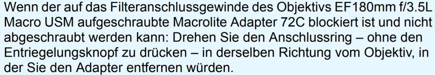

Wenn auch unter Nennung eines anderen Objektivs und eines Adapterrings mit anderem Durchmesser, erwähnt Canon die Problematik in der Bedienungsanweisung. Ich scheine also nicht der einzige Unglücksrabe zu sein.
