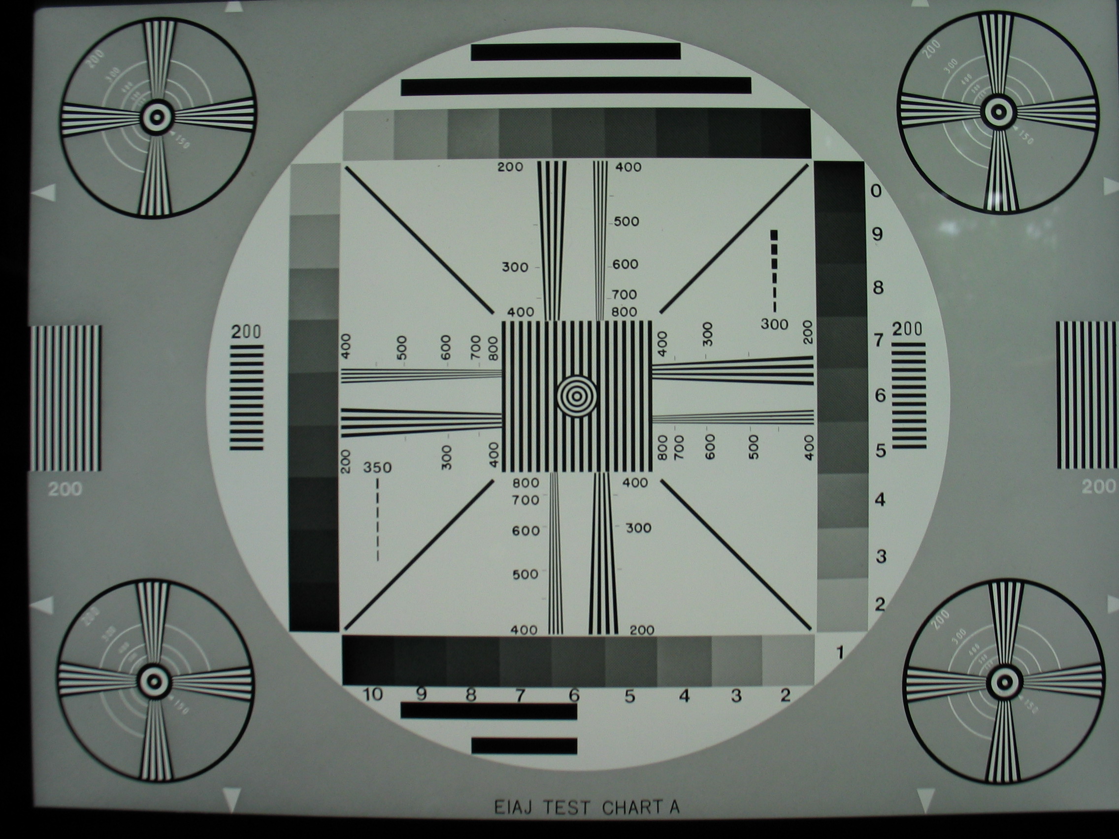

Ich hatte im Jahr 2003 meine Powershot G3 wegen Dezentrierung an eine Canon Fachwerkstatt geschickt. Ich bekam sie zurück mit dem Vermerk, es sei kein Fehler festgestellt worden. Als "Beweis" für die einwandfreie Schärfe lag eine Speicherkarte mit Testbildern drin, die der Servicetechniker gemacht hatte. Das hier war eines davon.
Also wenn schon bei einer G3 (die damals immerhin noch 800 Euro kostete) die Werkstoleranzen so groß sind, brauchen wir über unscharfe Ecken bei einer aktuellen Ixus gar nicht mehr reden.
