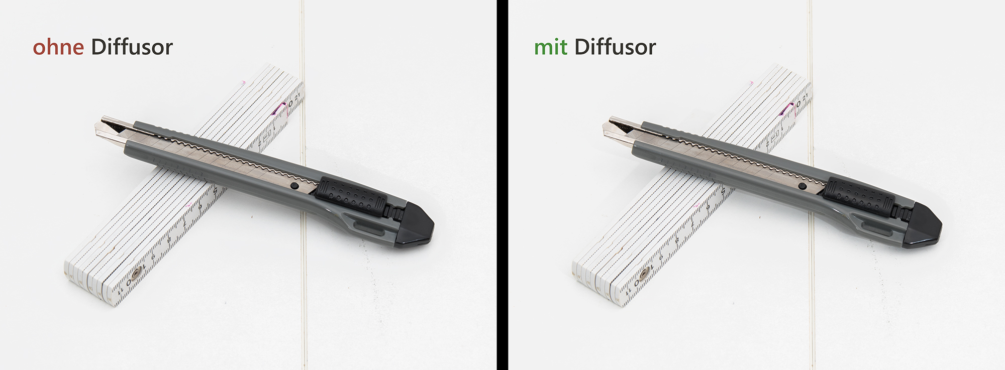

mein kleines, SEHR einfaches Heimstudio besteht aus 2 Blitzgeräten, die ich über die weiße Decke blitzen lasse, ohne Hilfsmittel, d.h. ohne Softboxen und Diffusoren. Aufgrund der Raumgeometrie klappt das Blitzen indirekt auch relativ gut.
Nun ergibt sich bei mir das kuriose Problem, dass die Schatten im Bild härter werden, wenn sich auf den Blitzen noch kleine Kompaktdiffusoren befinden ähnlich sowas.
Vergleichsbild:
HIER
Kann sich jmd dieses Problem erklären?
Klar. Mit den Yoghurtbechern drauf gibt es von den Yoghurtbechern
her direktes Licht und über die Decke indirektes Licht.
Das indirekte Licht ist wegen des Abstandsgesetzes und der
Reflektionsverluste deutlich schwächer als der direkte Lichtanteil,
daher werden die Schatten härter.

Ich würde sagen, dass dein Motiv noch etwas direktes Licht vom Diffusor bekommt, wo ringsum noch ein Teil der seitlichen Flächen, quasi ein weißer Rand leuchtet.
