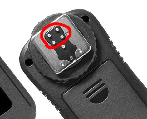

Schätze, Du hast den PixelPawn für Canon, mit den 5 Kontakten im Schuh, von denen einer für die WakeUp Funktion am Blitz verantwortlich ist. Diese zusätzlichen Kontakte sind im Sony Zubehörschuh möglicherweise kurzgeschlossen, und stören/verhindern somit eine Übertragung des Signals am Mittenkontakt.
Eventuell funktionierts schon, wenn Du die 4 Zusatzkontakte am Blitzfuß des Senders mit Klebeband isolierst. Der Mittenkontakt muss natürlich weiterhin Kontakt haben.
