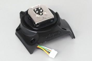

So sieht ein Nikon Blitzfuß aus:
http://3.bp.blogspot.com/-Q_jpvU4qit8/UvF7GTx8PjI/AAAAAAAAAW4/sq92-6BFIkw/s1600/DSC_3734.JPG
Und so sieht ein Canon Blitzfuß aus:
https://images-na.ssl-images-amazon.com/images/I/41HwxZqlMxL._SX355_.jpg
