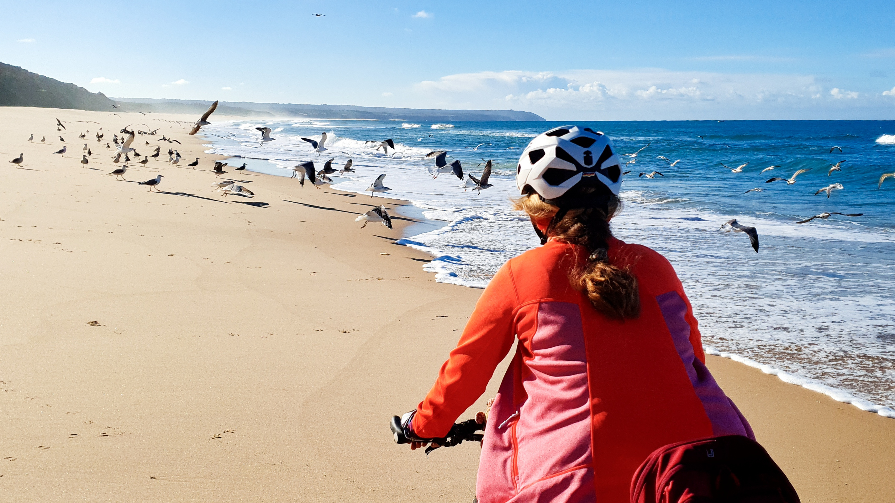

Wenn ich mir dieses BIld so ansehe, kann ich deutlich die intensive Sonne erkennen:
Das fehlt bei meinem Bild einfach.
Das Bild ist auch viel kontrastreicher; deins ist dagegen ziemlich flau. Zudem fällt das Licht im verlinkten Bild flacher (vgl. mal die Schattenlängen im Verhältnis zum Motiv), es ist also deutlich früher/später am Tag, während bei dir die Sonne höher steht und also ein platteres Licht macht. Darüber hinaus gibt es einen schönen Farbkontrast zwischen der Szenerie (blauer Himmel und Wasser) und der Radfahrerin (orange-rote Töne, die die Farbe des Sandes in gewisser Weise „aufgreifen“ und verstärken), der das Bild mehr „leuchten“ lässt.
Du könntest bei deinem Bild eine leichte Tonwertspreizung machen und die Kontraste etwas erhöhen, ggfs. noch eine leichte Belichtungsanpassung (alles am besten mit der Gradationskurve). Aber gegen „schlechtes“ Licht und ein kontrastarmes Motiv kann man letztlich auch in der EBV wenig machen. 🤷‍♂️

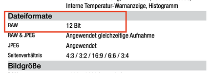

Technisch gesehen schon deutlich unterbelichtet (Screenshot aus RawDigger). Warum die Kamera das gemacht hat keine Ahnung, vielleicht wie schon geschrieben wurde, damit das JPG gut aussieht.
Von den laut EXIF gegebenen 16bit ("Bits Per Sample: 16") wurden 12 bit ausgenutzt (hellstes Pixel 3842 < 4096 = 12bit). Aka 4 Blenden unterbelichtet.
Histogramm in Raw-Entwicklern zeigt den Zustand nach Anwenden von Voreinstellungen, Profilen, Gradationskurven, was weiß ich. Kann also irreführend sein.
In Darktable kann man als Behelf in der History auf den allerersten Schritt klicken ("original", Screenshot) und sieht dann ein aussagekräftigeres Histogramm.
Empfehle RawDigger zu kaufen und das Bild vor jeglicher Bearbeitung darin zu bewerten.
P2181149-raw-histogramm-scaled.pngdarktable-history.png darktable-histogram-original.png
Korrektur - die 16bit sind offenbar fiktiv, laut Datenblatt und anderen Google-Treffern sind 12 bit die Realität. Somit korrekt belichtet und die +2EV in Darktable sind den vermeintlichen 16 bit geschuldet. Sorry für die Verwirrung.

https://www.alpenzorro.com/lissabix/lissabon-beach5.jpg
Das Bild oben ist in Lissabon am 04.11.2021 09:40 aufgenommen, Sonnenstand 24° (https://www.sonnenverlauf.de).
Das Bild des TOs ist am 18.02.2024 16:37 in Andalusien aufgenommen. Malaga z.B. hat dann einen Sonnenstand von 25°.
Das eine Grad macht's sicher nicht aus.
Du läßt Dich vom schrägen Strand täuschen, der die Schatten verlängert.
