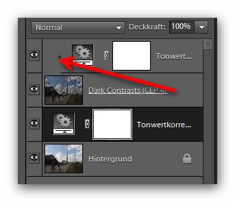

wenn du bei einer Einstellebene und einer darunter liegenden z.B. Hintergrundebene mit dem Mauspfeil dazwischenfährst, und bei gedrückter ALT-Taste mal kurz die linke Maustaste drückst, dann wird diese Einstelleben nach rechts gerückt und alle Änderungen wirken sich nur auf die direkt unterhalb liegende Ebene aus.
Bu, hoffentlich kapiert das einer.
