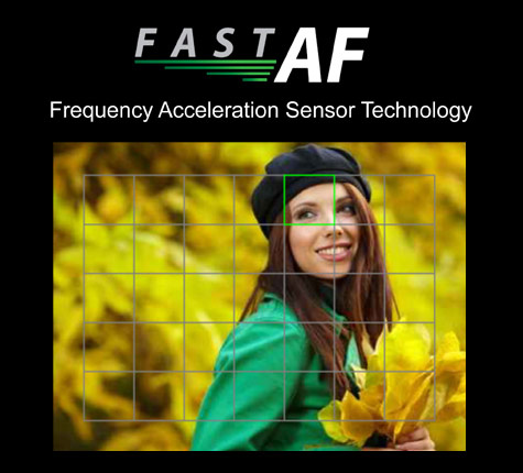

Genau wie bei den meisten DSLR kannst du entweder der Kamera die Wahl des Fokuspunktes überlassen, oder ihn eben selbst vorgeben. Die E-PL3, die du in der Hand hattest, war anscheinend auf erstere Möglichkeit eingestellt.
Wenn du den Fokuspunkt frei wählen möchtest, hast du 35 fest voreingestellte Messfelder, die du leicht über das Steuerkreuz anwählen kannst. Die Verteilung siehst du hier. Anders als bei der DSLR sind alle Messfelder gleich empfindlich und gleich schnell. Zusätzlich kannst du das Fokusfeld verkleinern und dann frei in der gezeigten Fläche verschieben.
Was ebenfalls gut funktioniert ist die automatische Fokusfeldwahl durch die Kamera bei Portraitaufnahmen. Dafür muss die Gesichts- und Augenerkennung aktiviert sind, du kannst dann voreinstellen ob gezielt auf das der Kamera nächste Auge, das rechte oder das linke fokussiert werden soll. Das funktioniert recht zuverlässig und ist, gerade wenn es schnell gehen muss oder man sich bewusst auf die Gesamtgestaltung konzentrieren will, keine schlechte Variante. :)
