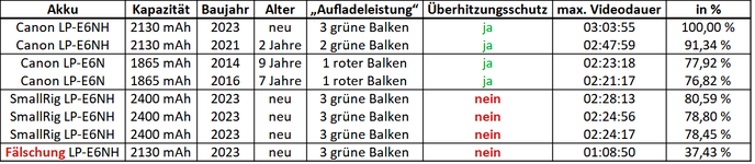

EF/EF-S/RF/RF-S Akkus (LP-E6NH) im Vergleich: Canon vs. Nachbau vs. Fälschung
ESO
Im anderen Thread hatte ich bereits einen Vergleich mit einer Fälschung gezeigt.
Hier ein erweiterter Vergleich inkl. eines Nachbau-Modells:
Testequimpent:
- EOS R
- RF 24-105 STM
Einstellungen:
- 4K, 29,97p, IPB
- eine Wand als statisches Motiv
- AF OneShot
- "M" mit f/7.1, 105 mm, 1/40, ISO 6400
Der hohe ISO-Wert ist Absicht, weil dadurch der Prozessor mit der permanenten Entrauschung stärker beansprucht wird und damit der Akku einem höheren Stromverbrauch ausgesetzt wird.
Die Akkus habe ich zur Sicherheit unmittelbar vor dem Test noch zweimal ins Ladegerät gelegt, damit eine volle Ladung sichergestellt werden kann. In der Kamera wurden zum Start auch immer 100 % angezeigt.
Kommentar zu Nachbauten:
- Mit dem Nachbau-Akku von SmallRig habe ich bereits ein "höherwertiges" Modell mit 2400 mAh gewählt.
- Auch alle anderen Nachbauhersteller bieten in ihren "besten" Varianten 2400 mAh an, von daher kann man davon ausgehen, dass die reale Kapazität ähnlich ist.
- Diese Kapazitätsangaben sind jedoch nicht vergleichbar, da die Realität deutlich anders aussieht, wenn ein neuer Nachbau-Akku mit angeblich 2400 mAh gerade mal ungefähr auf die Kapazität eines steinalten Canon LP-E6N mit nur 1865 mAh kommt.
- Billigere Nachbauakkus haben vermutlich eine noch deutlich schlechtere Leistung.
- Nahezu alle Nachbauakkus, selbst die "besseren", haben nicht den von Canon vorgesehen Temperatursensur als Überhitzungsschutz verbaut!
- Das kann beim Schnellladen oder auch bei intensiver Kameranutzung zu Überhitzungen führen.
- Überhitzungen verringern die Akkulebensdauer und können in seltenen Fällen auch zum Sicherheitsrisiko werden.
- Wer trotz der niedrigeren Kapazität mit Nachbau-Akkus Geld sparen will, sollte zumindest auf einen verbauten "NTC-Sensor" achten.
- Nur sehr wenige Nachbau-Akkus werden mit NTC-Sensor beworben. Zwei Beispiele: "Patona Protect" oder "Baxxtar MaxProtect".
Kommentar zur Fälschung:
- Die Leistung ist unterirdisch schlecht, das steht außer Frage.
- Ein Temperatursensor ist auch hier nicht vorhanden.
- Zur Erkennung von Fälschungen verweise ich auf den anderen Thread: Canon Akku LP-E6NH gefälscht!
- Daher Achtung beim Kauf von dubiosen Händlern und auch von privat.
Kommentar zum Original:
- Wer maximale Leistung will, der greift zum Canon LP-E6NH.
- Auch der LP-E6N bietet für sein hohes Alter noch eine gute Leistung und ist damit eine Alternative zu einem Nachbau-Akku.
- Vorausetzung für eine lange Akku-Lebensdauer ist allerdings eine gute Pflege. Dazu gehört z.B. regelmäßiges Nachladen bei längerer Nichtnutzung, um eine Tiefentladung zu vermeiden.
- Die kamerainterne Anzeige der "Aufladeleistung" hat praktisch keine Aussagekraft. Der rote Balken kommt automatisch nach einem gewissen Alter. Es sagt aber nichts über den realen Zustand des Akkus aus.
Danke für den spannenden Vergleich. Bin tatsächlich überrascht, dass die neuen SmallRig Akkus genau so lange halten wie ein 9 bzw. 7 Jahre alter LP-E6N mit nur einem Balken Aufladeleistung. Hätte angenommen, dass diese Aufladeleistung mehr Aussagekraft hat. Da ich immer unter wechselnden Bedingungen fotografiere und nie identische Rahmenbedingungen habe (ohne welche so ein Test ja keinen Sinn macht), werde ich demnächst selbst so einen Versuch mit meinen Akkus machen (Original LP-E6NH, Patona Protect LP-E6, RAVpower LP-E6NH).
Danke für deine Arbeit! Hast du evtl. die Möglichkeit, die Tabelle noch um einen der genannten Patona oder Baxxter Akkus zu ergänzen?
Das würde mich auch noch interessieren, aber dann müsste ich noch mehr Akkus kaufen. Von daher bleibt es vorerst beim aktuellen Stand.
Vielleicht bekomme ich ja irgendwann noch weitere Akkus in die Hände. ;)
Interessanter Vergleich! Danke @ESO!
Krass, wie stark die Fälschung abfällt! Da soll nochmals einer sagen, das Labeling erfolge bei allen Akkus erst nach der Produktion ...
Da stellt sich die Frage wie die anderen auf 2400mAh kommen, wenn Canon selbst dort Spielraum lässt.
Mit den Kapazitätsangaben wird offensichtlich viel "rumgeschwurbelt".
Schon Panasonic als Zellhersteller differenziert zwischen verschiedenen Werten, die von die verlinkten Zellen z.B. mit 2250 mAh (min.) und 2350 mAh (typisch).
Die komplette Kapazität einer Akkuzelle kann man allerdings nicht nutzen, da sie sonst tiefentladen und damit defekt wäre. Nutzbar ist die Kapazität also nur bis zu einer bestimmten Spannung, um einen weiteren Spannungsabfall zu verhindern.
Canon gibt hier offensichtlich die reale Kapazität unter diesen Bedingungen kann, vermutlich auch noch mit einem Sicherheitsabschlag, damit die aufgedruckte Nennkapazität auch wirklich erreicht wird.
Die Fremdhersteller machen genau das Gegenteil und geben eine Zellkapazität an, die zwar theoretisch möglich wäre, aber nie voll genutzt werden kann.
Daher sind die Kapazitätsangaben der unterschiedlichen Hersteller nicht vergleichbar. Ich kann mir zumindest nicht vorstellen, dass irgendein Fremdhersteller auf dem Markt das Original übertrifft.
Jetzt ist noch die interessante Frage, welche Zellen in den jeweiligen Akkus verbaut wurden.
Beim uralten Canon LP-E6 sind es Panasonic NCR18500.
Bei den von mir getesteten SmallRig LP-E6NH sind Panasonic NCR18500A verbaut (laut Herstellerangabe), was wohl der aktuellen Variante entspricht.
Beim Canon LP-E6NH muss also irgendwas Besseres verbaut sein und vielleicht ist das der von dir herausgesuchte NCR1850B. Der wird mit 2350 mAh typischer Kapazität angegeben.
Der NCR18500A hat "nur" 2040 mAh an typischer Kapazität, von daher wäre das für mich anhand der Differenz durchaus plausibel.

Die Balkenanzeige von Canon ist für die Tonne und der vom TO gemachte Test nur ein grober Hinweis.
Wenn man es richtig machen will muß man richtige Konstantstromentladekennlinien aufnehmen.
Die gemachten Annahmen bezüglich der Zellen sind korrekt, im E6 ist die Panasonic NCR18500 und im E6N die NCR18500A eingebaut.
Selber mache ich alle paar Jahre eine echte Kapazitätsmessung, wenn die Akku schwächelt, dann kommen neue NCR18500A rein.
Die Neubestückung kostet 8,40€ je Zelle, also 16,80€ zzgl. Versandkosten
Meine Messmethodik sollte auch einen halbwegs konstanten Entladestrom haben, nachdem es immer das selbe Video von einem statischen Motiv ist.
Ich kann die Ergebnisse auch ohne nennenswerte Abweichung reproduzieren.
Die Praxisnähe sehe ich jedenfalls nicht als Nachteil. Am Ende zählt, was man praktisch nutzen kann.
Der Strom , mit dem der Akku belastet wird ist aber unbekannt und kann auch schwanken.
Damit weiß man am Schluß auch nicht, wieviel Ah der Akku noch hat.
