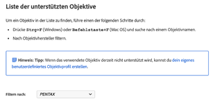

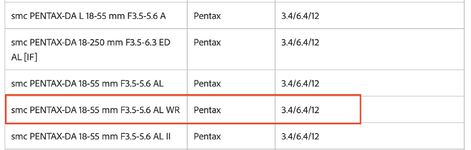

Ebenso komisch, da das Objektiv Auber auf der Adobe Webseite in der Liste der unterstützen Pentax Objektive auftaucht und auch ich in Lightroom das Objektiv ja nachträglich auswählen kann.

Verstehen tu ich es nicht - auf der Adobe Webseite wird das Objektiv als unterstützt angegeben.

Aber wie oben auf dem Screenshot von der Adobe Webseite schon ersichtlich - ich denke da wird Adobe nichts mehr richten, denn das Objektiv ist bereits in der Datenbank als "supported".
Adobe Webseite, Liste der unterstützen Pentax Objektive:
