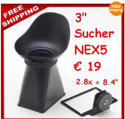

Wobei dann sowas für mich nur mit EVF-Sucher bzw der NEX 7 in Frage käme.
Bei einer NEX 5n ohne Sucher möchte ich nicht auf dem Display zb bei 450mm manuell scharf stellen bei Sonne, dafür sieht man dort zu wenig genau.
Ich habe einen von eBay, hat 30€ oder 40€ gekostet. Habe den jetzt ein Dreivierteljahr und mittlerweile haben Objektive zwar ein klein wenig Spielraum, aber das wirkt sich nicht auf die Bildqualität aus. Ansonsten ist er stabil verarbeitet und verrichtet seinen Dienst, ich bin sehr zufrieden.
@tucky: Ich habe gelesen dass man sich mit diesen Lupen in Sekundenschnelle das Display zerschießen kann, wenn man sie auf dem Gerät drauf lässt und dann die Sonne (selbst für einen Moment) durch scheint. Wie ist da deine Erfahrung? Ich finde die interessant, möchte aber natürlich auch keine tickende Zeitbombe auf meinem Display haben …
Eigentlich kein Problem - die Wahrscheinlichkeit ist sehr gering. Zudem ist es mit einem Handgriff sofort abgenommen (magnetisch)
