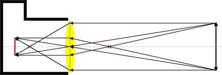

3. Bildkonstruktion an einer Sammellinse
Für die Konstruktion der Abbildung an Sammellinsen verwendet man in der geometrischen Optik üblicherweise 3 sogenannte Hauptstrahlen, die stellvertretend für die Gesamtzahl der unendlich vielen Lichtstrahlen herangezogen werden.
Die 3 Hauptstrahlen erfüllen um eine saubere Konstruktion zu gewährleisten folgende Eigenschaften:
a) Ein achsparallel einfallender Strahl wird so gebrochen, daß er durch den bildseitigen Brennpunkt verläuft.
b) Ein zentral einfallender Strahl verläuft ungebrochen durch den Mittelpunkt der Linse.
c) Ein durch den motivseitigen Brennpunkt einfallender Strahl wird so gebrochen, daß er parallel zur Achse weiter verläuft.
Es ergeben sich dann die Bildkonstruktionen, wie sie in Bild 3 für dünne Linsen und Bild 4 für dicke Linsen dargestellt werden. An dieser Stelle seien dann auch noch kurz die im Folgenden nötigen Begrifflichkeiten neben der Brennweite f eingeführt:
Gegenstandsgröße G -> die Abmessungen des abgebildeten Gegenstandes in einer Dimension (der gleichen wie die Bildgröße)
Bildgröße B -> die Abmessungen des entstandenen Bildes in einer Dimension (der gleichen wie die Gegenstandsgröße)
Gegenstandsweite g -> die Entfernung zwischen Mittelebene bzw. nächster Hauptebene und der Ebene in der der abgebildete Gegenstand liegt
Bildweite b -> die Entfernung zwischen Mittelebene bzw. nächster Hauptebene und der Ebene in der das Bild entsteht.
Das Verhältnis zwischen Bildgröße und Gegenstandsgröße nennt man den Abbildungsmaßstab V mit V=B/G.

Wir erinnern uns an die Gleichung für den Abbildungsmaßstab:
V = f/(g-f)
Ist die Motiventfernung g sehr sehr viel größer als die Brennweite f, dann kann der rote Term vernachlässigt werden, und es besteht näherungsweise ein antiproportionaler Zusammenhang zwischen Abbildungsmaßstab und Brennweite: V=f/g.
Ist f dagegen relativ groß gegenüber g besteht keine Proportionalität, also bei relativ großen Abbildungsmaßstäben. Hier mal ein Rechenbeispiel bei einer Motiventfernung von 1000mm:

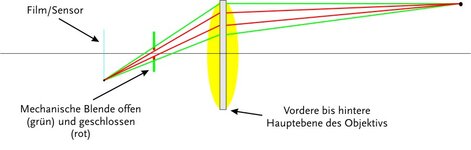

Neben der Lichtmenge kann man über die Blende auch die tiefenschärfe kontrollieren. Ich möchte an dieser Stelle nicht näher auf die Berechnung der Tiefenschärfe eingehen, daß haben die weiter oben verlinkten Homepagebetreiber schon sehr ausführlich, verständlich und präzise gemacht. Ich möchte im Gegenzug kurz erläutern, warum die Blende überhaupt einen Einfluß auf die Tiefenschärfe hat.
Liegt ein Motivpunkt in der anfokussierten Schärfeebene, so wird das von ihm reflektierte Licht genau auf einen Bildpunkt auf dem Sensor/Film fokussiert und abgebildet. Liegt ein Motiv dagegen vor oder hinter der eingestellten Schärfeebene, dann wird das von ihm ausgehende Licht nicht auf der Film/Sensorebene fokussiert, sondern dahinter bzw. davor (Bild 25).
Da das Licht dann unfokussiert auf den Sensor/Film trifft, wird das entsprechende detail nicht punktgenau abgebildet sondern entsprechend schwammig über eine größere Fläche verteilt und verschwimmt so mit den benachbarten (ebenfalls nicht punktgenau abgebildeten) Details. Es entsteht Unschärfe. Je stärker die lage eines Motivpunktes von der SChärfeebene abweicht, desto weiter verteilt trifft das von ihm ausgehende Licht auf den Sensor, desto unschärfer wird er abgebildet.
Was macht nun die Blende? Im Gegensatz zu einem Motivpunkt, der in der Schärfeebene liegt, wo nur das durchs Objektivtretende Licht reduziert wird, reduziert ein Schließen der Blende bei Motivpunkten die außerhalb der Schärfeeben liegen auch den Durchmesser der Unschärfekreise. Exemplarisch sei dies in Bild 26 dargestellt bei einem Motivpunkt, der vor der Schärfeebene liegt. In rot wieder der Strahlengang mit geschlossenerer Blende, in grün mit offenerer Blende.
Die Unschärfe wird dadurch reduziert bzw. der Bereich indem so abgebildet wird, daß das menschliche Auge es als Scharf empfindet ausgedehnt.
