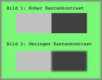

Konturenschärfe hat mit Kontrast zu tun. Mit dem Kontrast benachbarter Pixel. Das menschliche Auge in Verbindung mit dem umsetzenden Gehirn interpretiert ein helles Pixel neben einem dunklen Pixel als Kante. Je enger der Übergang von hell zu dunkel ist (sprich: je höher der Kontrast), desto schärfer erscheint die Kante zu sein. Dies zeigt Bild 1. In beiden Bildern, Bild 1 und Bild 2, liegt ein hellgraues Rechteck neben einem dunkelgrauen. In Bild 1 ist der Übergang sehr eng, so dass der Kontrast und somit die Kantenschärfe sehr hoch ist. In Bild 2 sind die selben Graustufen abgebildet, allerdings mit einem viel weiteren Übergang von hell zu dunkel, so dass der Kontrast und somit die Kantenschärfe deutlich geringer ausfällt. Das Auge sieht im zweiten Bild ein weitaus "unschärferes" Bild.
Zu beachten ist hier, dass die Schärfeempfindung in Bild 1 und die Unschärfeempfindung in Bild 2 nichts mit der Auflösung zu tun haben. Einzig und allein die unterschiedlichen Kantenkontraste erzeugen das Schärfeempfinden.

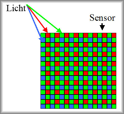

Bild 3 zeigt eine Skizze eines solchen Sensors mit 16x16 Pixeln. Jeder farbige Kasten soll einen Pixel darstellen. Ein echter Sensor besteht aus Millionen solcher kleinen Pixeln.

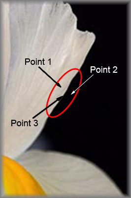

Nun stellen wir uns eine Blume wie in Bild 4 vor. Um ein Bild von dieser Blume zu machen, muss das Licht von der Blume reflektiert werden und durch das Objektiv auf den Sensor gelangen. Nun ist interessant, was mit den Kanten passiert.
Bild 5 zeigt eine Vergößerung des Blütenblattes. Es wurde hier ein Ausschnitt gewählt, der einen hohen Kontrast aufweist. Auf der Blattseite ist der Farbton fast reines Weiss, während der Hintergrund schon fast schwarz ist. Für die Analyse wurden nun drei Punkte im Bild gewählt. Punkt 1 auf dem fast weißen Blatt, Punkt 2 im fast schwarzen Hintergrund und Punkt 3 genau auf der Kante zwischen den beiden. Nun betrachten wir, wie diese Punkte auf dem Sensor abgebildet werden. (Der Einfachheit halber betrachten wir hier die Farben "schwarz" und "weiss", nicht die vom Sensor registrierten Farben Rot, Grün und Blau).

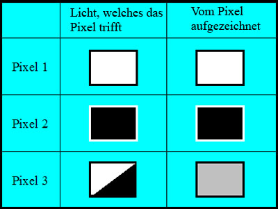

Bild 6 verdeutlicht, wie die Sensoren diese Bildpunkte erfassen. Pixel 1 zeichnet den weißen Teil der Blume auf, Pixel zwei das Schwarz des Hintergrundes. Pixel 3 hat allerdings ein Problem: Die Kante verläuft genau hindurch. Ein Teil will Weiss aufzeichnen, ein anderer Schwarz. Nun ist das aber nicht möglich, also zeichnet dieses Pixel 3 einen Grauton auf. Wenn unser Auge die Blume betrachtet, sieht es eine klare Abgrenzung von Schwarz zu Weiss. Der Sensor hat aber die Kante als Grau aufgezeichnet, somit also den Kontrast herabgesetzt. Genau das ist einer der beiden hauptsächlichsten Punkte, warum digitale Bilder nachgeschärft werden müssen: Bei Kanten, die durch einen Sensorpunkt (PIxel) laufen, wird der Kontrast durch die Aufzeichnung herabgesetzt.

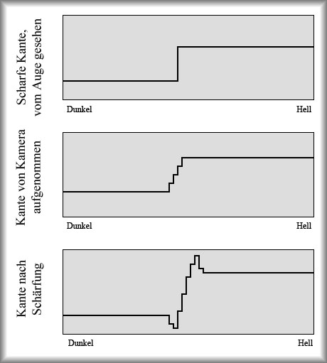

Digitales Schärfen soll den Verlust von Kantenkontrasten ausgleichen. Das wird dadurch erreicht, dass die dunkle Seite einer Kontrastkante ein klein wenig dunkler gemacht wird und die helle Seite ein klein wenig heller.
Bild 7 zeigt skizziert das Histogramm einer Kontrastkante. Links sind die dunklen Tonwerte, rechts die hellen.
Das erste Histogramm zeigt den Kontrast, wie unser Auge ihn wahrnimmt. Der Übergang von Hell zu dunkel ist abrupt, wir sehen einen scharfen Kontrast.
Das zweite Histogramm zeigt den Kontrast, wie eine Digitalkamera ihn aufnimmt. Der Übergang ist aufgeweicht und weiter, nicht so abrupt wie im ersten. Wir nehmen den Kontrast deutlich unschärfer wahr.
Das dritte Histogramm zeigt den Kontrast nach einer digitalen Schärfung. Die Schärfung bestand in der Absenkung der Tonwerte auf der dunklen Seite und der Anhebung auf der hellen. Obwohl es auch nun noch einen weiten Übergang von dunkel zu hell gibt, ist insgesamt der Kantenkontrast angehoben worden und erzeugt einen deutlich schärferen Eindruck.

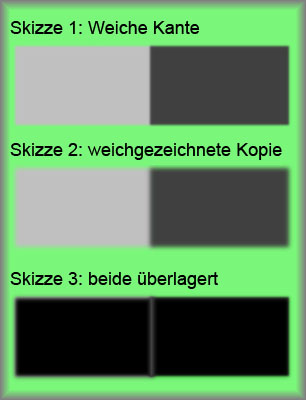

Bild 8 zeigt, wie USM Kontraste findet.
Skizze 1 zeigt eine leicht unscharfe Kante, Skizze 2 ist eine weichgezeichnete Kopie der Skizze 1, Skizze 3 zeigt beide übereinander gelegt.
Die Tonwerte der Ebenen werden nun von einander abgezogen und übrig bleibt die Kontrastkante. Nun kann USM den Kontrast an der Kante erhöhen. Die Prozedur wird in den Bildern 9 und 10 noch einmal deutlich gemacht.

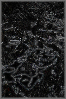

Bild 10 zeigt, wie USM diese Kanten identifiziert hat. Die Kanten sind die helleren Linien, während Bereiche ohne Kanten dunkel sind. Nachdem USM den Kontrast an den so gefundenen Kanten angehoben hat, zeigt sich ein Bild mit einem deutlich schärferen Eindruck als das Bild, welches die Kamera aufgenommen hat.

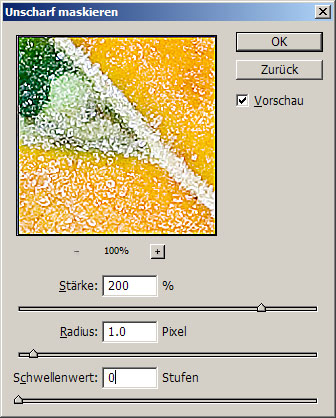

Bild 11 zeigt den Filterdialog mit den drei Reglern Stärke, Radius und Schwellenwert.

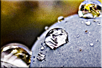

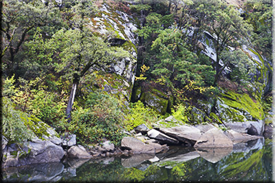

Das Bild 31 zeigt wieder (in 50%-Ansicht) das ungeschärfte Ausgangsbild. Augenfällig ist, dass dies ein völlig anderes Beispiel darstellt als das vorherige. Dieses Bild enthält keine feinen Details, eher grobere. Es wurde ebenso wie das vorherige mit einer 8 Megapixel Digitalkamera gemacht, so dass auch hier eine gute Bildauflösung vorliegt. Mit diesen Informationen können wir annehmen, dass das Bild einen größeren Schärfungsradius braucht als das Bristlecone Beispiel.
Bei einer Ansicht von 100% starten wir den USM-Filter mit einem Radius von 2.5. Die Stärke setzen wir auf 350%, während der Schwellenwert zunächst bei 0 bleibt.
Die Bilder 32 bis 34 zeigen das Bild mit den verschiedenen Werten für den Radius.
Wie im ersten Beispiel braucht es ein wenig Spielerei mit dem Radiusregler, um herauszufinden, wie eine Änderung das Bild beeinflusst. Wir stellen schnell fest, dass wir bei diesem Bild ein Problem haben. Weil die Beeren eine ziemlich glatte Oberfläche ohne feine Details haben, ist schlecht festzustellen, wann der Radiuswert zu groß wird. Zwar ist zu beobachten, dass die Oberfläche der Beeren rauher wird, aber es ist kein eindeutiger Wert auszumachen, an dem zu sehen ist, dass Details verloren gehen, so wie es im Bristlecone-Beispiel war. Aber keine Sorge, das bekommen wir schon hin. Eine genaue Betrachtung des Bildes zeigt uns, dass der mittlere Wassertropfen auf der Beere sehr wohl feine Details aufweist. Dies zeigt auch das Bild 34 bei einem Radius von 1.0. An Bild 32 kann im Gegensatz dazu gesehen werden, dass mit einem Radius von 5.0 diese Details zerstört wurden. Irgendwo zwischen Radius 1.0 und 5.0 ist also der ideale Wert zu suchen. Weitere Experimente mit dem Radiusregler und dessen Auswirkung auf die Details im Tropfen zeigen uns, dass dies der Wert 2.3 ist (Bild 33).
Für die Einstellung des Schwellenwertes und der Stärke stellen wir wieder auf die 50%-Ansicht um.
Die Bilder 35 bis 37 zeigen diesen abschließenden Prozess. Bild 35 ist wieder das ungeschärfte Bild, Bild 36 zeigt die gegenwärtigen Einstellungen Radius 2.3, Stärke 350% und Schwellenwert 0.
Es überrascht nicht, dass eine Stärke von 350% zu viel ist, was auch Bild 36 offenbart. Wir finden durch Verstellen des Reglers heraus, dass 150% ein guter Wert ist, um den gewünschten Schärfeeindruck zu erzeugen. Nun ist es wichtig, die glatten Bereiche im Bild vor einer Überschärfung zu schützen. Wir können beobachten, dass der USM-Filter auch versucht, die Oberfläche der Beeren zu schärfen, was allerdings einen etwas unnatürlichen Eindruck erzeugt. Die Erhöhung des Schwellenwertes auf 3 verhindert dies, ohne jedoch Details im Bild signifikant zu beeinflussen. Bild 37 zeigt das Bild mit den endgültigen Einstellungen Radius 2.3, Stärke 150% und Schwellenwert 3.
Wie immer zeigt uns ein Testausdruck, ob wir mit diesen Einstellungen richtig liegen oder ob Feinabstimmung nötig ist.

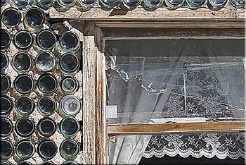

7. Schärfung aus einem Guss - Probleme, Probleme und noch mehr Probleme
Da wir nun so viel Zeit damit verbracht haben, die umfangreichen Grundlagen-Informationen zum Schärfen zu verstehen, erwarten wir natürlich den anerkennenden Schlag auf die Schulter, weil wir nun das Bildschärfen beherrschen. Weit gefehlt! Ganz am Anfang dieses Artikels wies ich darauf hin, dass es hier darum geht, das Verständnis der Schärfungsmethoden zu schulen um uns in die Lage versetzen zu können, geeignete Verfahren zu erarbeiten. Wir kommen schnell dahinter, dass die Anwendung des USM-Filters auf das ganze Bild in einem Durchgang Probleme verursacht. Die Probleme bestehen darin, dass ein Bild aus unterschiedlichen Bereichen besteht, die unterschiedliche Schärfung benötigen. Um das zu verdeutlichen, ist Bild 38 angefügt, in dem drei Pfeile unterschiedliche Problemzonen zeigen.
Pfeil 1 zeigt den Fensterrahmen, der mit der korrekten Einstellung geschärft wurde. Das verwitterte Holz tritt sehr schön hervor, ohne überschärft zu sein. Allerdings scheint das Holz bei Pfeil 2 nicht so verwittert zu sein. Hier hat die Schärfung nicht genug gegriffen, um die Struktur des Holzes hervortreten zu lassen. Pfeil 3 zeigt die zementartige Masse, die benutzt wurde, um die Flaschen festzuhalten. Dieser Teil der Wand zeigt schon Anzeichen von Überschärfung. In diesem Bild kommen also drei Dinge zusammen: korrekte Schärfung, ungenügende Schärfung und Überschärfung. Alles in einem einzigen Bild und alles gleichzeitig.
Dies sind aber nicht die einzigen Probleme, die bei einem solchen eimaligen Schärfungsvorgang entstehen können. Ist in den Bildern sichtbar Rauschen vorhanden, so verstärkt die Schärfung dieses Rauschen noch, so dass es noch viel sichtbarer hervortritt, als es das vor dem Schärfen schon tat. Natürlich kann man den Schwellenwert anpassen, um das Schärfen von Bildrauschen zu unterbinden, aber das geht immer auf Kosten der Details im Bild.
Farbsäume an Kontrastkanten können unerwünscht verstärkt werden.
Die Schärfungsanforderungen an das Bild selbst stehen oftmal im Konflikt mit den Schärfungsanforderungen der Ausgabe. Nehmen wir zum Beispiel ein Bild mit vielen feinen Details. Um diese zu schützen, wählen wir eine moderate Schärfung, um die Detailzerstörung duch Überschärfung zu vermeiden. Was aber, wenn das Bild für einen größeren Ausdruck geplant ist, welcher höhere Schärfung verlangt?
Schärfung ist nie verlustfrei. Sie vermindert immer die Bildqualität und ist nicht rückgängig zu machen. Wir können nicht am nächsten Tag hingehen, und bei einem geschärften Bild die Schärfung zurücknehmen, um die Verluste zu eliminieren oder das Bild für eine andere Ausgabe zu schärfen.

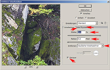

9. Selektiver Schärfefilter
Der selektive Schärfefilter von Photoshop CS2 ist ein Werkzeug, welches uns mehr Flexibilität gibt, was zu einer deutlichen Verbesserung beim Schärfen führt. Der Filter wird über das Menü "Filter - Scharfzeichnungsfilter - Selektiver Scharfzeichner" geöffnet.
Bild 1
Wie wir sehen, benutzt er die Regler "Stärke" und "Radius". Diese Einstellungen funktionieren im Prinzip wie diejenigen im USM-Filter. Ein näherer Blick enthüllt allerdings Einstellungen, die der USM-Filter nicht hat. Diese Einstellmöglichkeiten bringen dem selektiven Scharfzeichner deutliche Vorteile gegenüber USM ein. Der erste Vorteil verbirgt sich hinter der "Entfernen"-Option. Diese Option erlaubt uns, zwischen drei verschiedenen Weichzeichnungmethoden für die Kantenkontrasterzeugung auszuwählen (siehe weiter oben unter "Wie funktioniert das Unscharf maskieren?"). Diese unterschiedlichen Weichzeichnungsmethoden erzeugen unterschiedliche Scharfzeichnungsergebnisse, was für uns bedeutet, dass wir mehr Auswahlmöglichkeiten haben, die Schärfung auf das Bild abzustimmen.
Der zweite Vorteil verbirgt sich hinter den Karteireitern "Tiefen" und "Lichter". Die Einstellmöglichkeiten dort erlauben uns, unterschiedliche Schärfungsstärken auf die unterschiedlichen Tonwerte der Mitteltöne, der Schatten und der Lichter zu geben.
Ein weiterer Vorteil verbirgt sich hinter der Option "Genauer", welche die internen Rechenvorgänge der Schärfung eben genauer behandelt (und mehrfach durchführt ;)), dafür den Prozess aber etwas verlangsamt.

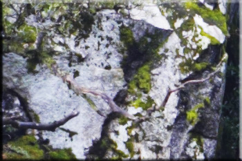

Die Bilder 3 bis 5 zeigen einen Bildausschnitt und die Effekte der Auswahl "Gaußscher Weichzeichner" und "Tiefenschärfe abmildern". Bild 3 zeigt den ungeschärften Ausschnitt. Wir sehen hier feine Details im Bild. Als Radius wurden 2.9 Pixel gewählt. Bild 4 zeigt das Resultat mit der Option "Gaußscher Weichzeichner". Es ist deutlich überschärft, was zu Detailverlusten führt. Der Hauptgrund dafür ist der zu groß gewählte Radius. Bild 5 zeigt denselben Ausschnitt mit demselben Radius von 2.9, allerdings mit der Option "Tiefenschärfe abmildern". Das Ergebnis ist deutlich besser, die Details wurden exzellent herausgearbeitet, ohne etwas zu zerstören.
Bild 3: keine Schärfung
Bild 4: Schärfung mit "Gaußscher Weichzeichner", Bild 5: Schärfung mit "Tiefenschärfe abmildern"

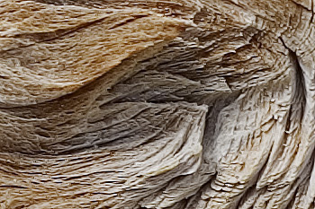

9.2 Selektiver Scharfzeichner - Mitteltöne
Bild 6
Der zweite Vorteil des selektiven Schärfefilters ist die Möglichkeit, verschiedene Schärfestärken auf die verschiedenen Tonwertbereiche eines Bildes anzuwenden. Bild 6 zeigt ein Foto mit einem recht guten Tonwertbereich von hell bis dunkel. Der selektive Schärfefilter erlaubt uns nun, die verschiedenen Bereiche jeweils optimal zu schärfen.
Die Arbeit mit dem selektiven Schärfefilter beginnt im Grunde genau wie die mit USM. Zunächst werden für die Mitteltöne der Radius und die Stärke bestimmt, in dem man wie beim USM-Filter die optimalen Werte (Bild 1 oben) einstellt. Wie diese gefunden werden, haben wir weiter oben in diesem Grundlagenartikel ja herausgearbeitet. Genauso gehen wir nun hier vor. Der Radius bestimmt sich demnach je nach Bildinhalt und Bilddetail. Nachdem der optimale Radius gefunden ist, wird die Stärke eingestellt.
Bild 7 und 8 zeigen einen Ausschnitt mit Mitteltönen im Bild. Bild 7 zeigt das ungeschärfte Bild. Bild 8 wurde mit einem Radius von 1.4 und einer Stärke von 175% erzeugt. Das Bild zeigt mit diesen Werten eine passende Schärfe für die Mitteltöne.
Bild 7, Bild 8

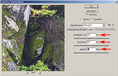

Bild 9
Bild 9 zeigt den "Lichter"-Dialog. Auch dieser hat drei Regler. "Verblassen um" steuert, um wie viel Prozent die im Hauptmenü des Filters eingestellten Werte abgeschwächt werden. Je höher der Wert, desto größer die Abschwächung. 0% bedeutet keine Abschwächung der Filterwerte für die Lichter, 100% bedeutet volle Abschwächung, also keinerlei Anwendung der Schärfung auf die Lichter. Die "Tonbreite" bestimmt, auf welchen Tonwertbereich die Abschwächung angewendet wird. Ein kleiner Wert bedeutet, dass die Abschwächung nur auf die hellsten Bereiche im Bild Anwendung findet. Je höher der Wert, desto dunkler dürfen die Tonwerte sein, auf die die Abschwächung erfolgt. Der "Radius" in diesem Dialog bestimmt, in welchem Umkreis um ein bestimmtes helles Pixel geschaut werden soll, um den Tonwertbereich zu bestimmen, zu dem dieses Pixel gehört (also ob das Pixel zu den Mitteltönen, den Tiefen oder den Lichtern gehört).
Die Bilder 10 bis 12 zeigen einen Ausschnitt eines Bereichs mit hellen Steinen. Bild 10 zeigt das ungeschärfte Bild. Bild 11 zeigt die Auswirkungen der im Hauptdialog für die Mitteltöne eingestellten Werte (also 0% Abschwächung). Die helleren Bereiche scheinen schon ein wenig überschärft zu sein. Durch Abschwächen um 44% bei einer Tonbreite von 57 erhalten wir ein viel gefälligeres Ergebnis, was Bild 12 deutlich macht.
