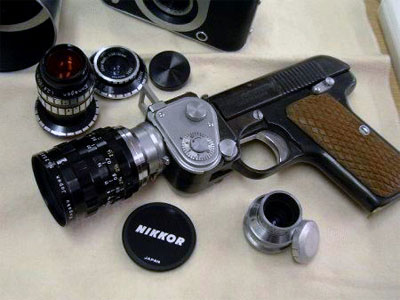

Ich kann mich noch daran erinnern, dass früher in den großen Warenhauskatalogen (Quelle/Neckermann) auch sowas ähnliches angeboten wurde... als junger Bub fand ich das immer seeehr cool und wollte immer so einen "Fotoapparat" haben.
Die erwähnte Kamera war übrigens von Zenit und das Set hörte auf den Namen "Fotosniper" und sah noch wesentlich martialischer aus. ;)
Tante Google bringt dazu einiges zum Vorschein (auch die Bildersuche).
Hier mal exemplarisch einer von vielen Links:
http://www.cameratown.com/news/news.cfm/hurl/id|2519
Krass, ne? :D
