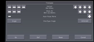

Die App übernimmt im Timelapse Modus einfach die Einstellungen der Kamera.
Da du Movie gesagst hast, habe ich die Kamera mal auf Filmen gestellt aber da geht der Timelapse Modus der App nicht. Geht nur im M,AV oder TV Modus.
Anbei mal ein Screenshot im Timelapse
Wichtig wäre mir hier nur zu wissen ob der ständig mechanisch auslöst oder elektronisch (wegen Verschleiß)?
Ansonsten sieht das im Screenshot schonmal ganz gut aus. :)
