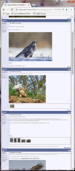

ich habe (eigentlich schon immer) das Problem, daß in den Bilderthreads, die Bilder oft nicht richtig geladen werden.
Mal sind die Farben falsch, mal fehlen von dem Bild große Teile. Auch wenn ich die Bilder unten (verkleinert) anschaue, geht ein neuer Tab auf, und die Bilder sind auch verhunzt.

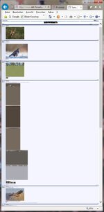

Weil es auffällig ist, daß je mehr Bilder eine Seite enthält, auch mehr (und meistens weiter unten) Bilder defekt sind...
Die defekten Bilder sind auch immer am Anfang ok, und haben dann den Fehler. Bilder oben auf der angezeigten Seite sind weniger betroffen als weiter unten auf der Seite. Sind sehr viele Bilder auf der Seite, geht weit unten gar nichts. :confused:

Von den 30 s habe ich auch gelesen. Aber das ist nicht das Problem. Ich habe mal den Browser (sowohl IE11, als auch Chrome V56...) auf 10% Anzeigegröße gestellt, um mehr Übersicht auf die Bilder zu bekommen. Dabei sieht man, daß die Bilder die nichts werden, mehr oder weniger sofort abbrechen. IE zeigt dann fehlerhafte Bilder an, Chrome und iOS Platzhalter für fehlende Bilder. Also sofort, lange vor den 30s.
