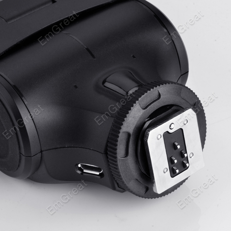

ich möchte meine ersten Eindrücke und ein paar Fotos vom Meike MK320 F Speedlite mit euch teilen.
Im Lieferumfang findet sich neben dem Blitz: Diffusor, Tasche mit Kordelzug, Blitzstandfuß mit Metallstativgewinde und eine Bedienungsanleitung.
Eigenschaften des Eigenschaften Meike 320:
- Fuji TTL
- Drehbar (vs. Fuji EF-20)
- manueller Modus (vs. Fuji EF-20)
- Knöpfchen Bedienung, mit ordentlichen Druckpunkten (ohne Schachtelmenüs)
- Blitzbelichtungskorrektur in 0,3EV Schritten, von -3 bis +3 EV
- Displaybeleuchtung
- Akku laden über USB-Schnittstelle
- keine Zoomeinstellung, keine Reflektorkarte und keine Streulichtscheibe
„Vergleich“ mit dem Nissin i40:
Der Meike 320 ermöglicht es 90° horizontal in Richtung des Handgriffs und 60° in die entgegengesetzte Richtung zu drehen, also nicht 180° in beide Richtungen wie der Nissin i40 oder 180°/90° wie bei vielen großen Blitzen.
Der große Vorteil des Meike 320 gegenüber dem Nissin i40 ist seine kompakte Transportstellung. Eigentlich fängt sich der Nissin diesen Nachteil durch seinen neuartigem Klappmechanismus selbst ein, man kann ihn nicht richtig „lang machen“ (siehe Bild 2).
Entsprechend befindet sich im Lieferumfang des Nissin i40 keine schmale Transporttasche sondern eine Transportbox in Würfelform.
Die Verarbeitung ist bei Meike und Nissin gut. Das Plastik fühlt sich bei Nissin etwas solider an, dafür ist das Akkufach fummeliger als bei Meike.
Im Prinzip ist der Meike ein EF-20 mit Drehfunktion und manuellem Modus. Für mich ist der Meike 320 der aktuell der beste „steck ich noch mit in die Fototasche Blitz“ für Fuji X.
Der Nissin i40 ist durch seine Features natürlich unangefochten der beste Blitz für Fuji X. Daher hier nochmal einige Vorzüge des Nissin i40:
- voll drehbar, also auch nach hinten bouncen möglich
- HSS (bisher nur manuell)
- automatische Zoomeinstellung, Reflektorkarte und Streulichtscheibe vorhanden
- passt optisch besser zu X-T1
- ein Drehrad zur Verstellung der Leistung in 0,5EV Schritten (Geschmackssache)
PS: Bilder vom Blitz auf der X-T1 folgen.

Hey marantz,
Danke für den Überblick, was kann man denn mit dem Meike MK-320 mit den LEDs anstellen? Diese hat ja oben über der eigentlichen Blitzröhre 3 LEDs.
Sind diese fürs Scharfstellen oder können Sie als Dauerlicht für z.B. eine Filmaufnahme genutzt werden?!
Bei den LEDs handelt es sich um Dauerlicht für Video. Da ich aber kaum Erfahrung mit Videoaufnahmen habe, bin ich hierauf nicht weiter eingegangen.
Habe mich nun etwas mit dem Blitz befasst, anscheinend sollen die LEDs auch zum Fokussieren in dunklen Räumen sein. Vielleicht kannst du hierzu etwas sagen?! Bzw. ob es taugt oder nicht. Das würde mich sehr freuen.
Ich vermisse beim EF-20 doch sehr das Schwenken auf die Seite, aber einen i40 oder Ähnliches möchte ich eigentlich nicht erwerben.
1. wegen dem Preis
2. wegen der Größe
Vielen Dank im Voraus!
Also der Meike 320 hat ein echtes AF-Hilfslicht direkt am Sockel. Bild: http://g01.a.alicdn.com/kf/HTB1z3rk...-MK320-C-32GN-TTL-Speedlite-for-Canon-60D.jpg
AF-Hilfslichter werden von Fuji aktuell aber nicht angesteuert, funktionieren also nicht. http://www.fuji-x100-forum.de/topic/23492-kein-af-hilfslicht-am-nissin-i40-blitz/
Die LEDs sind wirklich als Videolicht gedacht, können wahrscheinlich und werden auf jeden Fall nicht von Fuji für den Fokussiervorgang als Hilfslicht angesteuert.
Workaround?
Die LEDs könntest du natürlich anschalten (Videolicht-Modus) und dann mit der Kamera fokussieren, die Kamera auf manuellen Fokus umstellen, den Blitz auf den gewünschten Blitzmodus umstellen und jetzt ein Blitzbild machen.
Aber das ist mMn unendlich umständlich, zudem mag ich meinen Gegenübern kein LED-Licht antun. Diese LEDs habe ich bei meinen Kameras auch immer abgeschalten.
Die X-T1 ist seit FW4 wirklich ein gutes Stück Low Light tauglicher, mit den richtigen AF-Optionen fehlt mir da zur Zeit nichts.
Vielen Dank für die Aufklärung!
Das ist wirklich mächtig mies, dass Fuji das AF-Hilfslicht vom Blitz nicht ansteuert. Denn das Lämpchen an der Kamera leuchtet beim 10-24mm oder beim 16mm größtenteils die Gegenlichtblende an.
Schade eigentlich. Der Blitz ist trotzdem eine richtig tolle Alternative zum EF-20. ;)
das hat nichts mit mies zu tun, sondern mit der Technik bei spiegellos, da der CDAF mit den roten AF Hilfslichtern nix anfangen kann, die reichlich empfindlichen Sensoren dedizierter PDAF Systeme allerdings schon.
Der MK320 hat kein AF-Hilfslicht am Sockel. Dort sitzt der Sensor für die Remote-Blitzauslösung.
Als Hilfslicht kann man manuell die Videoleds zuschalten. Damit ist auch bei dunkler Umgebung eine bessere Motivauswahl gegeben.
Ansonsten schaltet sich ja bei schlechtem Umgebungslicht die Kamerainterne AF-Hilfslampe ein, falls die Funktion nicht deaktiviert wurde.
