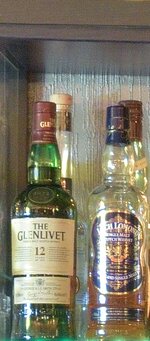

Hier noch eine 100% Ansicht der J1 nicht auf 20 MP hochgerechnet.
Ich habe die Fotos von der J1 ausgetauscht, da mir die ursprünglich eingestellten Bilder nicht 100%ig "scharf" erschienen. Die neuere Version, die jetzt sichtbar ist, zeigt das wirklich Optimale welches mit der Kombination J1+10-30VR erreichbar ist. Der Schärfepunkt des AF liegt exakt in dem zu vergleichenden Bereich.

Dann gibt es noch zwei Photos mit in der EBV um 2 EV hochgezogener Belichtung
1. J1 Iso 100 in 100% Ansicht ohne Umrechnung auf 20MP
