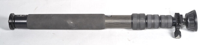

Und ein Punkt fällt mir auf, weil ich mein Einbein (GM 5541) ja ab und an umgekehrt nutze wie du deines. Ich mache das nur wenn ich für Panoramen das dünne Ende des Einbenies nahe an der Linse haben möchte um meinen Nadir so wenig wie möglich retuschieren zu müssen.
Nur finde ich die Bedienung umgekehrt total ungewohnt, weil man immer umgedreht an den Verschlüssen drehen muss als man es gewohnt ist.
Daher meine Frage an dich, warum drehst du dein Teil nicht auch einfach um und hast es wieder wie gewohnt? Du hast ja mit deinem Adapter oben wie unten ein 3/8" Gewinde dran. Dann kannst du doch einfach den Fuss an das dünne Ende und einen Stativteller an das Dicke ende aufschrauben.
Falls du keinen Teller hast bietet sich der RRS Teller vom TVC24 und deren MC34 (der Teller ist identisch) an. Den hatte ich auf meinem GM5541 auch lange drauf weil mir der Original Teller zu gross war. Zu sehen auf den ersten beiden Bildern.
Inzwischen habe ich meinen eigenen Teller drauf weil ich ab und an mein Einbein irgendwo mittels meiner poor mans safari clamp festschnalle und dafür die umlaufenden 3/8" Gewinde nutze (letztes Bild)
gruss ede
PS: und noch eine Frage, wenn du es als Einbein nutz, kannst du dann die Stativtelleraufnahme runterschieben? Oder ist die immer am Einbein mit dran?
Die Systematic-Aufnahme geht natürlich abzubauen - genau, wie man eine Mittelsäule aus einem Stativ ziehen kann. An die "normale" Nutzung habe ich bisher noch gar nicht gedacht, ich hätte ein wenig Bedenken, dass der dann am unteren Ende auf meinem Adapter befestigte Stativteller nicht so stabil ist, wie der werksseitig befestigte. Bisher hat mich aber die Bedienung andersherum auch nicht gestört. Vorteil meiner Nutzungsweise ist auch, dass ich das Stativ problemlos 50cm ins Wasser stellen könnte, da es unten ja dicht ist.
Wenn ich das Monopod gedreht nutzen wollte, würde ich mir wohl gleich einen Stativteller drehen lassen, der anstelle meines Adapters in das dicke Rohr käme.
Hans
