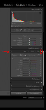

Bilder die vor der Install. von LR classic CC auf dem PC waren, bei den kann ich nicht auf die HSL-Einstellungen zugreifen (Reiter öffnet sich nicht, siehe Bild 1 im Anhang)
Bei Bildern die ich nach dem Install. von LR auf den PC gezogen habe, bei denen komme ich an die HSL- Einstellungen. (siehe Bild 2.im Angang)

Schau einmal den Schieber bei der Pfeilspitze an. Dort sieht man dass der Reiter ausgeschaltet ist. Kann daran liegen.
Der Reiter war jetzt mit einmal offen aber es ist alles ausgegraut.
Der Schieberegler bleibt auf OFF, auch wenn ich ihn anklicke aber wenn ich drauf klicke sehe ich im Bild die Veränderungen die ich mal im alten LR vorgenommen hatte.

HSL- Aktiviert und Deaktiviert...nur leider kann ich auch, bei Aktiviertem HSL keine Regler verschieben. Anhand des Bildes ist erkennbar das sobald der Regler betätigt wird LR auch etwas macht. HSL bleibt aber dennoch weiter deaktiviert.
bei dir sind auf beiden Bildern die Farbkorrekturen deaktiviert,
der weiße Teil des Buttens muss oben sein.
Ja das ist es ja.
Er lässt sich nicht umstellen.
Offen mal beide Bilder im Browser und klick dann hin und her. Dann sieht man die Farblichen Veränderung in dem eigentlichen Bild aber der Regler verändert sich nicht. 😉
